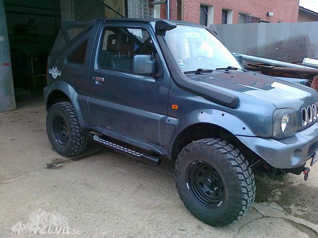

Jimnyk sa dá pekne upraviť. Aj v Čavoji bol jeden pekný, škoda, že sa nepredstavil v nedeľnom triale. Určite by prešiel všetko aj s priemerným vodičom a v dobrom čase.
Ešte som sa chcel opýtať na to spomalenie prevodov o 27%. Je tam zmena stáleho prevodu? Z Vitary? Ak to teda nieje tajomstvo.
Štv, 11.08.2011, 21:06
je to zmena staleho prevodu, ale nie z Vitary je to origo ZANFI, ide to ako cert a kedze ma aj zadnu uzavierku je to fakt diabol

no, tento uz je aj spomaleny, aj plasty vyriesene, ide to ako cert
Pon, 19.09.2011, 8:40

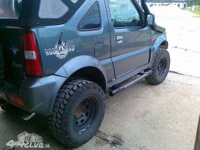

Plasty vyriešené? To sa ti ako podarilo? Myslím si, že Jimny je perspektívne vozidlo na offroad, až na to nešťastné oplastovanie.
Pon, 19.09.2011, 12:08
su komplet prerobene blatniky, vyrezane, prevarene, plasty skratene, pozvarane nanovo a niektore skrutky durch a este sa planuje prerobit to tak ako ma BUSHWACKER

k tomuto vozidlu mam potrebu dopisat, ze po nejakom tom case pouzivania polemizuje majitel o este vacsich pneu, nakolko mu pripada spomalenie prevodu prilis velke, teda, ze vozidlo je zbytocne pomale a silne, povodne chcel aby sme objednali nieco medzi tym, ale nakoniec to vypada, ze nechame tento prevod a dame vyzsie kolesa, vozidlo absolvovalo aj nejaky ten vyjazd na nejake lokalne stretnutie OFF (podrobnosti neviem, nakolko je majitel teraz dlhodobo mimo SR) ale vraj to tam tento nasraty maly tereniak vyhral na celej ciare, koniec koncov,zakladne 3 predpoklady na to ma
uzavierka, mala hmotnost, velke kola,
