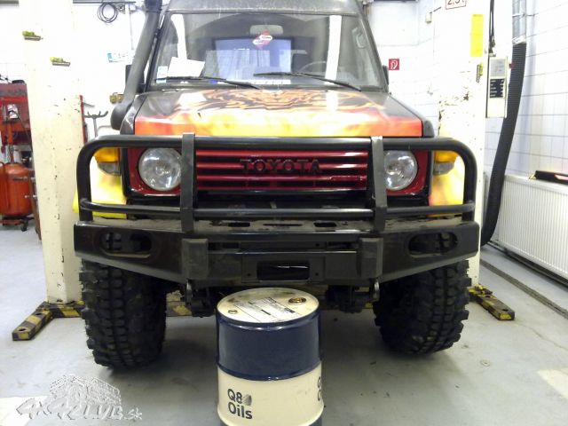

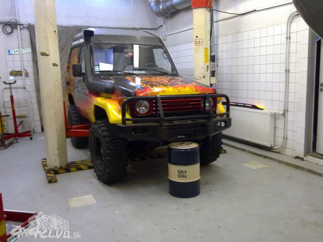

 Toyota HZJ 70 by RADOFFROAD (1)

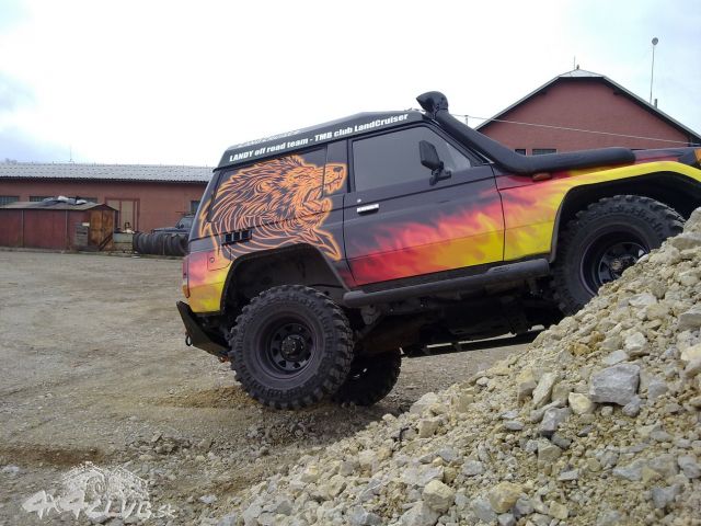

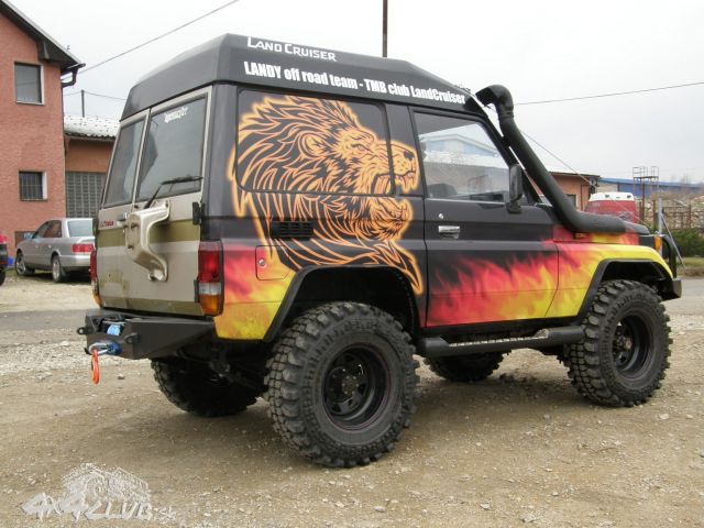

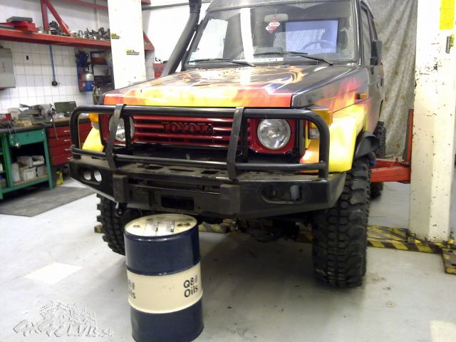

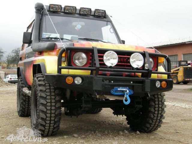

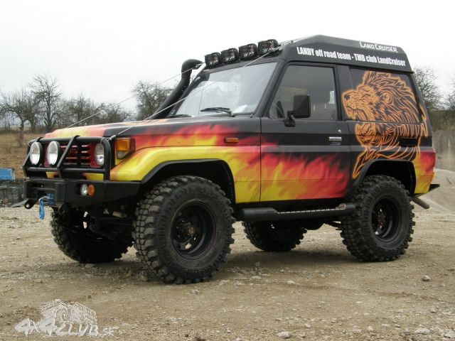

tato toyota ma motor 4,2D a upravujeme
uzavierka ARB vpredu
uzavierka ARB vzadu
podvozok IRONMAN
disky ET-40
pneu 34" FEDIMA
naraznik predny PRV
naraznik zadny PRV
navijak predny SUPERWINCH EP9
navijak zadny SUPERWINCH EP9
synteticke lana do navijakov DYNEMA
bezdrotove ovladania navijakov
pridavne svetla do naraznika
pridavne svetla pracovne na strechu
naslapy PRV
pridavne svetla HELLA
pracovne svetla WESEM
atd
foto z priebehu prac postupne
Naposledy upravil RADOFFROAD dňa Štv, 15.03.2012, 11:33, celkovo upravené 2
Pia, 25.02.2011, 11:44
s Toyotou finisujeme, ked som to bol testovat kratko, tak to je fakt zazitok na 34" pneu s takym motorom a uzavierkami, fakt sa to skriabe ako pavuk...
pribudlo par veci a par este pribudne, ale do tisovca, kde bude premiera sa snazime spravit len to dolezite po technickej stranke

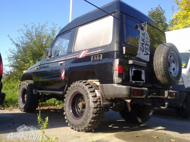

Pekne urobena.. To ma v papieroch ze je HZJ73? Lebo to nie je ani nahodou, ale kratka 70.

Nemohol by si prosim odfotit ako su uchytene tie bocne naslapy? Nejakymi U-ckami o ram? Vrtal si diery na sroby alebo su privarene? Dik.

To ako myslis? HZJ znamena ze tam je motor 1HZ 4,2l a tie verzie boli vsetky na listoch. Na fotkach je nakratsia verzia a tie maju oznacenie 70 alebo 71(soft-top).

HZJ 70 na listoch (heavy duty) a so 4,2.
http://www.occasionando.com/a.13731.toy ... 0_4_2.html
http://www.machineryzone.com/used/4x4/1 ... -4-2d.html
Aj "kabrio"
http://www.toyota4x4.cz/prehled/model.php?kod=hzj71

Priznávam chybu, myslel som, že 70tka bola len LJ.
Ned, 03.04.2011, 21:02
v papieroch aj podla encyklopedie majitela (fanda toyota) je to HZJ 73 a zadne dvere nie su origo...
uchyt naslapov ako robime vzdy, vystuzenie sasi a navareny drziak (aj ked tu je trochu komplikovaniejsie koli vyfuku)
nemam bohuzial lepsiu foto teraz a na tejto jeden drziak pomocny vpredu nevidiet

Na zahranicnych forach je dost pouzivany tento sposob uchytenia:
Pride ti to ako dostatocne na tych 3 srobach? Ja mam teraz tiez privarene o sasi ale nie je to nijak spevnene tak napriklad dvihat by som si za naslap netrufol..

nepaci sa mi ten sposob uchytenia, pride mi poddimenzovany, mozno na bezne jazdenie OK, ale ak to ma byt na extrem, tak urcite nie podla mna
