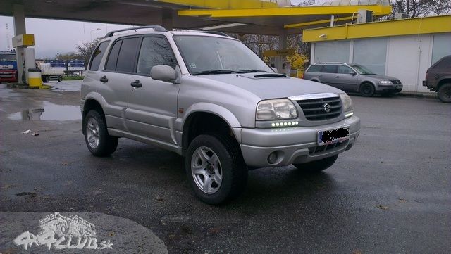

Chcel by som vidieť ako vyzerá pohľad na celé auto ak sa dá... :roll:
Uto, 30.10.2012, 15:38
to sme dvaja ešte som nevidel GV na Calmini podvozku

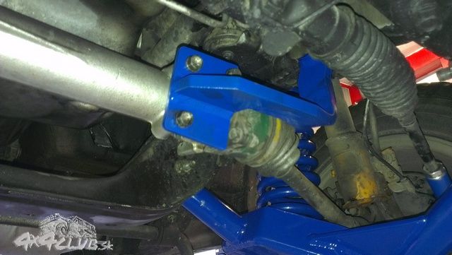

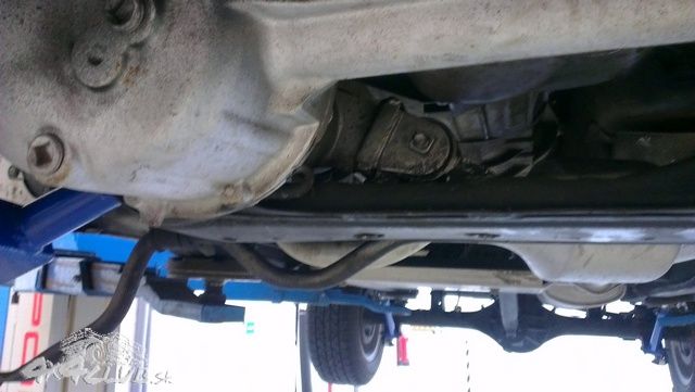

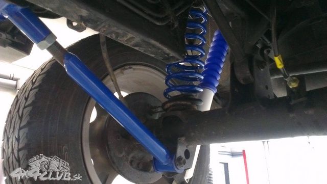

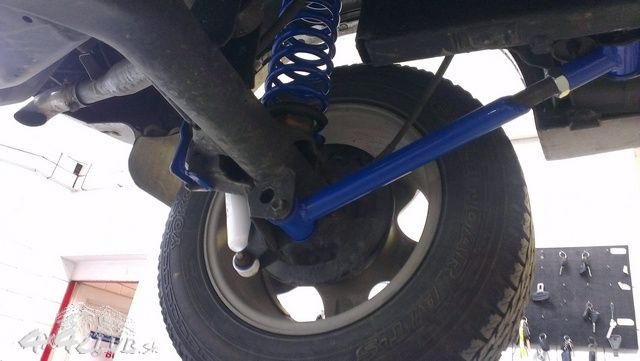

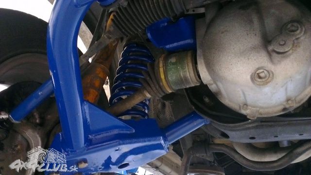

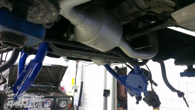

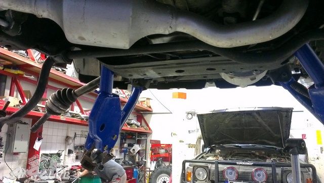

uz to mame skoro hotove, ale treba tam dost veci prisposobovat, co Calmini nepise a je uplna haluz namontovat to za 3 hod ako tvrdi Calmini, foto hotovej este nemam...

problem je ako obvykle vsade :-D ma to ine silentbloky ako su kreslene na navode, cize sme navod po chvili hodili do kosa a robime podla seba ako treba

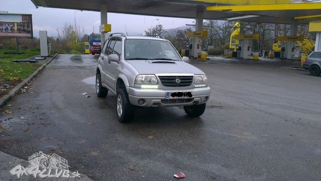

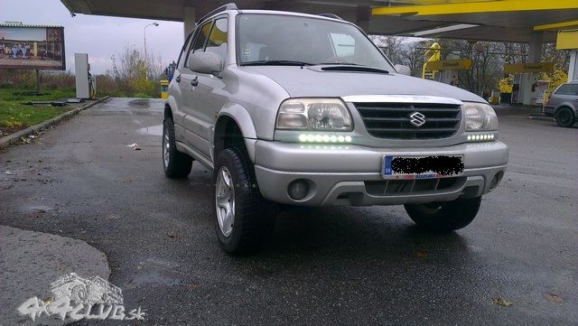

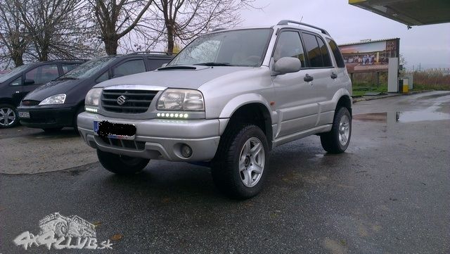

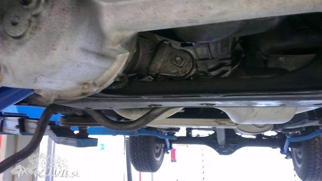

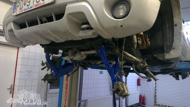

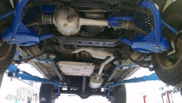

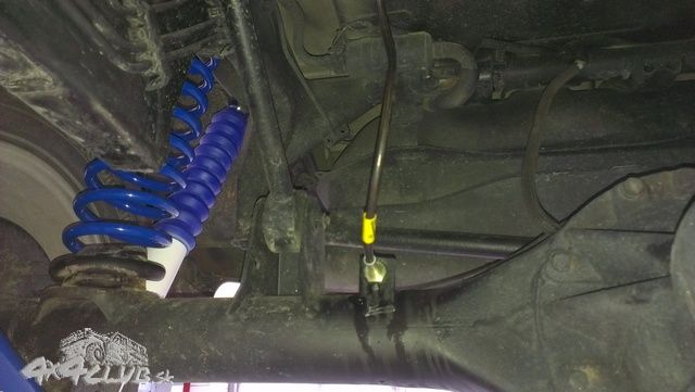

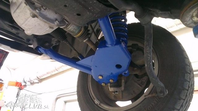

tak sme minuly tyzden otestovali
podvozok je oficialne 2,5" ale realne zodvihne seriove auto cca 3,5-4,5"

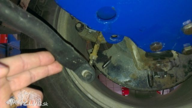

pokratkej ceste sa odlomil upraveny stabilizator (konkretne tycka s capom)
takze pojde na operacny stol este raz, a skusime vyrobit iny stabik, ide o to, ze tlmice chcel koli dlhsiemu chodu pouzit majitel OME a tym padom je stabik exponovany omnoho viac pri vyveseni...
jazdne vlastnosti na ceste su OK, skusal som do cca 145 km/h , v terene som nebol, krizili sme iba na zdvihaku, predok je velmi pracovity, koli dlhemu chodu, prvotny pocit je akoby bl prilis mäkky, ale ked som to sledoval , je to o tom, ze je poddajny koli dlhsiemu chodu ramien
niekto sa pytal na cenu podvozku, vraj ho to vyslo niekde v CZ okolo 2000 bez prednych tlmicov

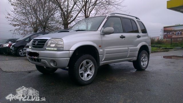

Radko díky za fajn fotky, na cenu som sa pítal ja :D , ked tak na to kukám sa mi asi lepšie bude pozdávat Zanfi ako Calmini / pocitovo / koli tým úpravám a opravám pri montáži, ale musím povedat že efekt zodvihnutia je zjavný aj na foto, v skutočnosti to bude vyzerat asi lepšie aked sa tam tresnu faj kolieska tak vaaau :D

ano, upravovali sme aj podblatniky a blatniky kusok, aby vosli vacsie kolesa, potom to bude zas ine, lepsie
