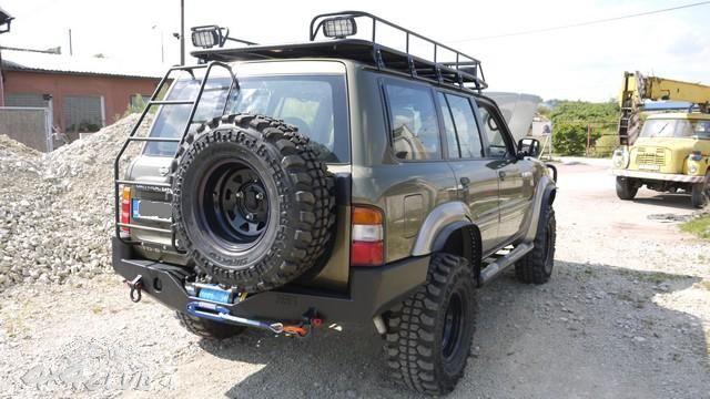

zopar foto s naraznikmi a naslapmi

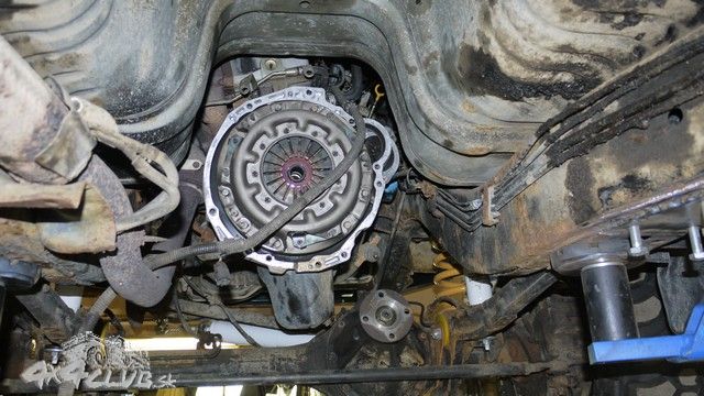

samozrejme sme davali aj novu komplet spojku ...

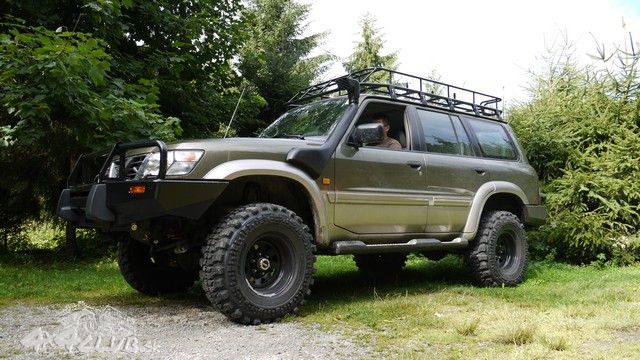

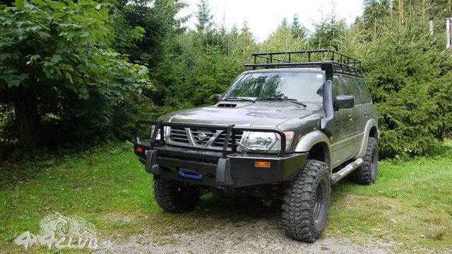

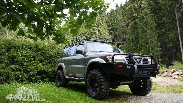

takze sladke resume prvej etapy
lepsie foto dodatocne, uz aj s foliami na oknach a lankami na kroviny...
kedze som s tymto strojom absolvoval CAVOJ zopar postrehov :
kombinacia pneumatik 34 FEDIMA + zmeneny prevod redukcie + zvyseny vykon motora na 145 PS + mechanicke cerpadlo + podvozok IRONMAN + predna uzavierka ARB robia z tohto skoro 3000 kg vaziaceho mastodonta uzasne offroad vozitko, co sa ukazalo v brutalnych Cavojskych vyjazdoch, kde som zaradil 1. rychl. stupen iba raz a len preto, ze som neodhadol istu "skalku" , ktora ma katapultovala do slusnej vysky cely predok aj bok auta a teda strata trakcie bola kriticka , na druhej strane je auto perfektne stabilne aj pri rychlych prejazdoch zakrut na asfalte, myslim si neobjektivne, ze sa nam podarilo tohto patrolika odladit na idealny kompromis TAZKY OFFROAD / EXPEDICIA
koniec koncov, kto tento kusok videl nazivo v akcii, uvitam recenziu
