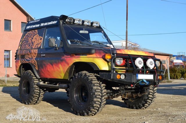

fuuuu :shock: tak toto je perfektná mašina :!: :!: najkratšia verzia 70 s týmto motorom 4,2 D musí íst ako drak,kopce zdoláva aj na volnobehu čo ? :D :D ...krásne porobená Toyota.. Jazdí po žiline ? ešte som ju tu nevidel
nie je to moc tvrdé ked je to na listoch ??

tvrde to nie je, je dost nalozena, vzadu je zasuvkovy system...
po beznych cestach vela nejazdi, je to specialka na OFF

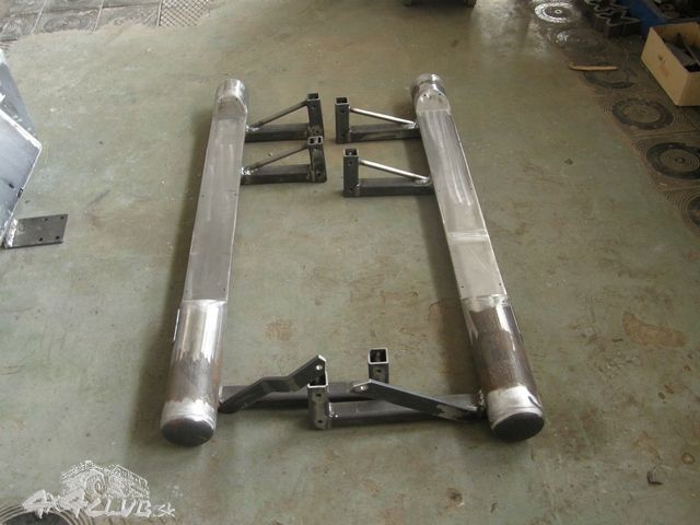

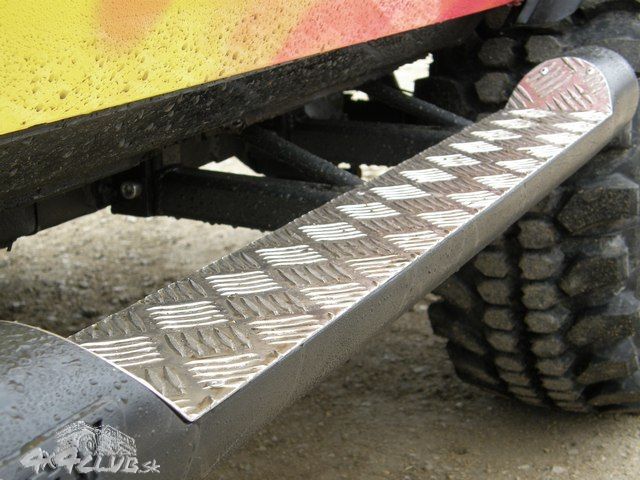

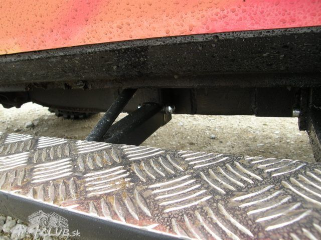

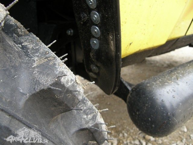

slubene foto, kde je vidno sposob uchytenia naslapov aky sme zvolili

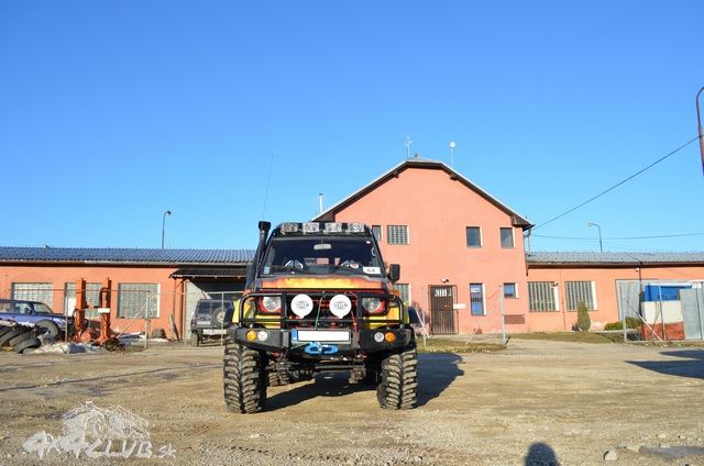

Auto je hezký a s pěkným motorem 8-) gumy jsou 33 nebo 35"? ET disků je kolik?
Zajímavý jsou i úpravy. Dělalo se něco s podvozkem, nebo je sériový?
Krásnej stroj!!! :smt023
jen by mě zajímalo, jaký rozvor je napsaný v TP, když je to "papírově" HZJ 73 a vzhledem HZJ70 :shock:
úplně nejvíc by mě zajímal VIN, ale předpokládám, že majitel do toho nechce šťourat :-D
Štv, 08.12.2011, 9:24
pneumatiky su Insa Turbo SPECIAL TRACK 285x75x16 v reale je to 33,85 " x 12" x 16"
disky su 4MAD 16x8 ET -40
podvozok je Ironman s tlmicmi IRONMAN FOAM CELL
rozvor my som musel zmerata auto tu teraz nemame...
co sa tyka oznacenia, preverovali sme to este raz a je to skutocne HZJ 70, nie 73 ako som mylne uviedol predtym

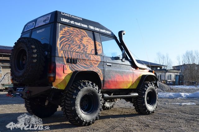

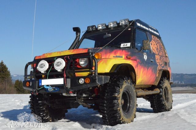

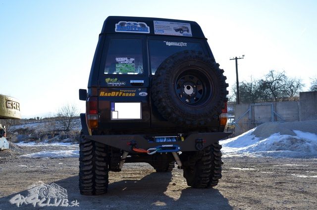

takze sme toyote dali mensi Bodylift, hoci nie som jeho zastancom, ale toto auto uz sa stalo specialom a chceli sme co najmenej krajat blatniky
dalej
uprava blatnikov
lemy gumene vpredu 10cm
lemy gumene vzadu 7cm
disky 10x15 ET -50
pneumatiky Super Swamper BOGGER 35x16-15

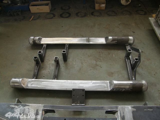

nuta uprava naslapov PRV
mozno este doladime predny ram
toto vozitko som bol prebehnut osobne a je to neskutocne delo, nezastavitelny stroj, vykonovo je to teraz na hranici, ale v kombinacii s uzasnym krutakom a dvoma uzavierkami su tieto pneumatiky a auto ako celok skratka tank

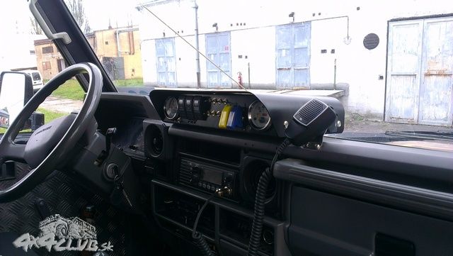

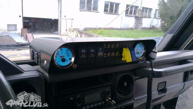

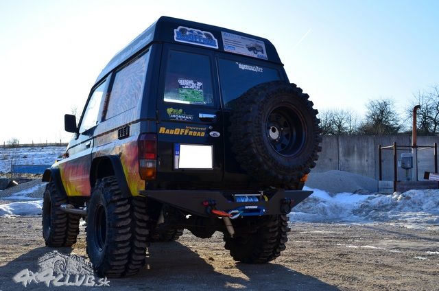

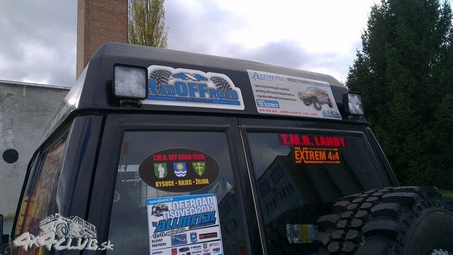

tato krasavica dostala nove zadne pracovne LED svetla

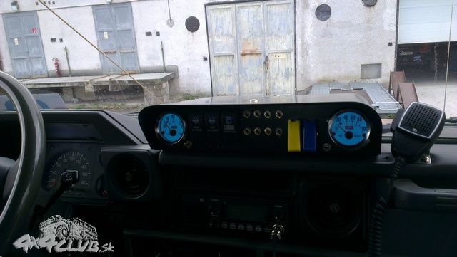

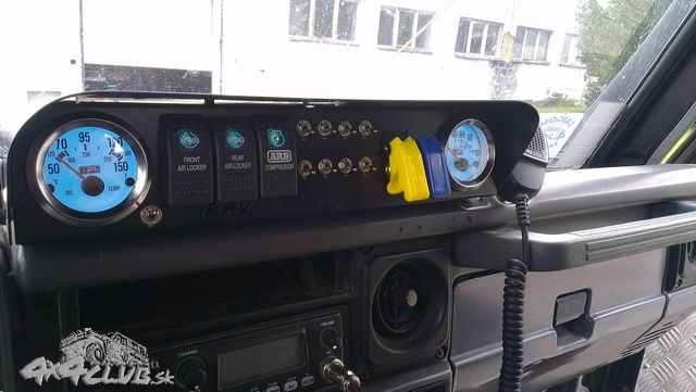

ovladaci panel do interieru
