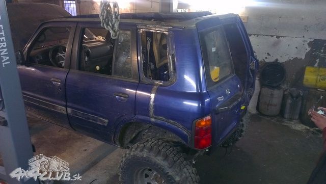

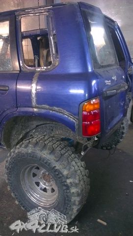

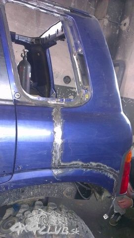

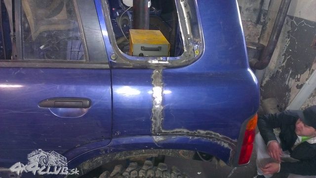

pani, skracujeme karoseriu, nie razvor !
cize jazdne vlastnosti vagona zostavaju, ale najazdove uhly ziskame lepsie...
toto auto nie je primarne na zavodenie a jednym z dovodov tejto prestavby je, aby vypadalo stale ako patrol vagon, aj ked "mierne" modifikovany

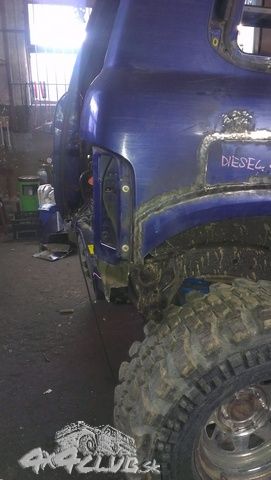

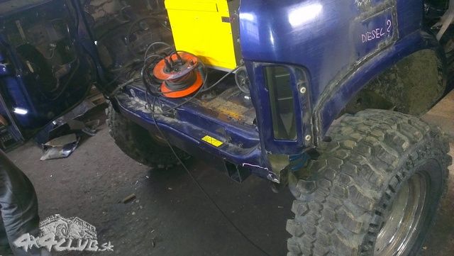

kratka kontrola na dielni
skratene su uz aj sasi, prerobene drziaky bodyliftu vzadu (museli sme ich zapustit do sasi)
