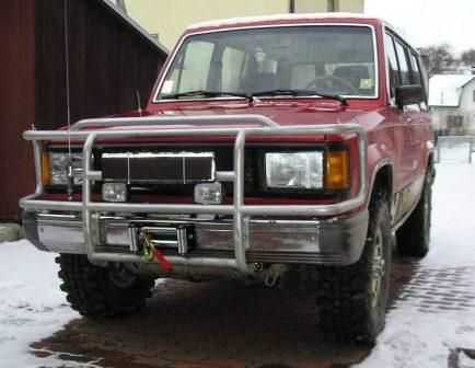

Juraj píše:
clovek mieni... ,ale nie vzdy sa to vydari uplne
pri povodnom narazniku moc moznosti nebolo, zachoval som spodnu lyzu
a naraznik, do 50 cm hlbokeho bahna sa nic dnu nedostane a to mi zatial staci
skrinka nakonzervovana , schovana za tabulkou, odpojovac baterky mechanicky pod kapotou
takto vyzera nahotovo
velmi pekna praca len by ma zaujmalo naco mas tam to kurenie ?????
Ned, 23.03.2008, 15:06
Príspevky: 407
Bydlisko: Dolne Kysuce
...sak to je navijak... a nie bufik. Cinsky ,ale nehreje, iba hrkoce
dokumentacia z testovania bude na volnom jazdeni
Ned, 23.03.2008, 21:26
Príspevky: 1814
MIrec01 píše:
Mirec to,, kurenie" je zaciernena SPZka
Ned, 23.03.2008, 21:34
Príspevky: 647
Bydlisko: Ko PD
Poslať re
Ja si myslim že myslel ten trubkový radiator co je pred autom.
UAZ,,Wrangler CRD
Ned, 23.03.2008, 22:45
Príspevky: 407
nooo ten radiator mi zakazdym zachranuje svetla a masku, aj ked dnes napriek tomu isla smerovka do cavesu, este by sa zisla mriezka
Majod,to musis zajazdit s nami aby si si sam okusil potrebu...
Pon, 24.03.2008, 0:14
Majod píše:
presne to som myslel to strieborne kurenie ale tak ked stim nemas problem tak je dobre
Pon, 24.03.2008, 0:45
Príspevky: 407
je to original pre Troopery, len som ho prehodil zo stareho, nevyrabal som.
chlpatí zatial nemali namietky, sejmuli ma len za pekne folie bez E-cka, tak som ich v ramci setrenia penazenky sundal
T3 mam kratko, zatial som nebol kontrolovany, ale nejake vsimne nosim stale pri dokladoch...

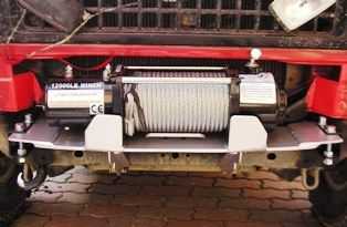

s akej hrubky plehu to je robene

standardne davame platne 8 mm + vystuhy od 5 mm vyzsie, ale podla potreby niekedy davame platnu aj 10 mm a musim povedat , ze sa rokmi ukazalo, ze to vobec nie je prehnana hrubka

pani mam par otazok, mam gallopera a tiez uvazujem o navijaku. može byť montažna platna na navijak prizváraná o rám ak nie preco?
aky navijak by ste mi odporučily na galopika? nema niekto na predaj neaky lacnejší aj použitý? :)

co sa tyka platne na zhotovenie k uchyteniu navyjaku, tak nech ma aspon 8mm vu hrubku, ta spodnaa teda, bocne mozu byt aj tensie o daco,, a to nemusis privarit o ram,,,,, je to insie u vozidiel bezramovych ,,,,ako u ramovych,,ty to cele osadenie mozes urobit to prichytenie na sroby, ale sroby aspon minimum 10mm alebo 12mm pouzit. teda cele to musis tak spravit, abys to vedel prisrobovat ku ramu,, ponevac ram je pruzny a pretaca sa aj ked to volnym okom nevidime a takto by si mu trochen v tom ubranil,,,,, u bezramovych vozidiel sa spravidla privaruju tie bednicky,do ktorych sa vklada navyjak,, nakolko tam neni na vyber, ale videl som uz aj taky pripad ze cele sa to tamnasrobovaloo, boli len navarene uchytky a drziaky..prejdi si to tu nafore a najdes vela sposobov montazi navyjakov, onen casu som aj ja vela spekuloval a odklepol som si sposob montaze a uchytenia navyjaka od Diesela,, mal to pekne a precizne spravene,,ale su tam aj viacery co maju tam prispevky o montazi a mozem povedat ze pekne riesenia a dobre,,,,tak hodne stastia...
