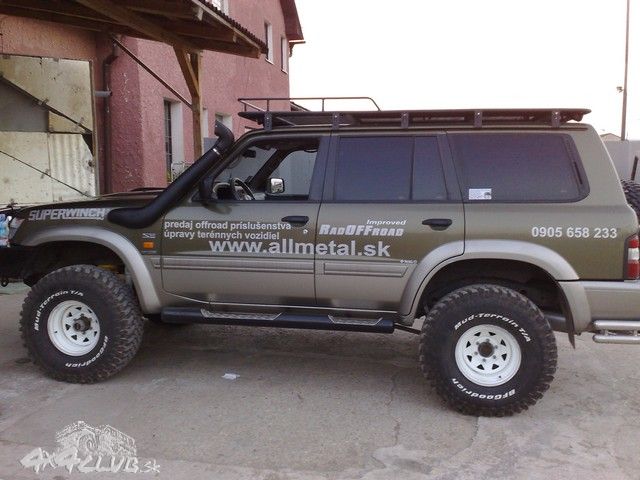

velmi pekne !
na zaklade mojej dilemy poprosim o info :
- to su 35" ?
- stabiky su na voze a či su von ? daj skusenosti
- po montazi podloziek sa okrem vysky (ozaj kolko ?) zmenilo aj nieco ine ?

to Tyky: no vidis kua, aj ja tvoje auto vidim vzdy iba v ZA :-D :-D , co sa tyka vykonu tak som velmi spokojny, je to uplne nieco ine, dik
to Ivo: nie, 33x12,5x15, zvazujem kupu nejakych 35, mozno budem nieco vymyslat so zapozicanim uz len preto aby som zistil ako to bude behat. Nemam problem sa vratit ku 33, jednak mi to staci, v kutiku duse si nahovaram ze setrim trosku techniku a v neposlednom rade to chodi na 33 VEELMI SVIZNE ! ! !
Predny stabik je von od montaze IM (Rado mi povedal ze to ani nezistim), tak aj bolo. Podvozok IM kompenzuje jeho deficit skoro plnohodnotne, zadny som si nechal do chvile pokial sa nepokazi alebo ho niekde nestratim, zas take extremy nejazdim ze by mi prekazal :D .
Sorry, neviem ti povedat o kolko to presne islo hore, nemeram tieto veci. Ked mam aspon chvilku, dam si radsej pivo :wink: . Nakolko mam vzadu IM-C a po nalozeni vybavy (stan, PHM, voda a nieco malo aspon na 7dni) mi to vzadu trosku sadlo, som sa to rozhodol riesit podlozkami. Zmenilo sa akurat to, ze je to citelne malicko tvrdsie.
Moze sa mi to zdat aj preto, ze cez zimu som mal 1.9atm a teraz pri testovani spotreby mam 2.1atm.

dalsi level z nami, patrol dostal pevnostne naslapy a naraznik ARB s miernou upravou
Uto, 31.03.2009, 20:27
patrol dostal pred tisovcom pneu 35"

Koho by zaujimala vaha, tak 1/2 nadrze, prazdny kufor, so stanom na streche(50kg) = 2740kg
