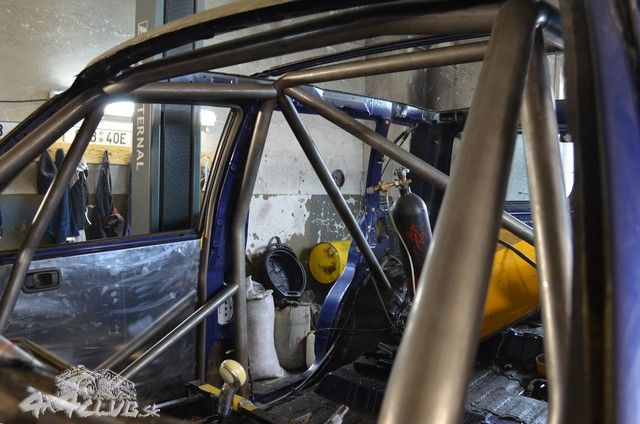

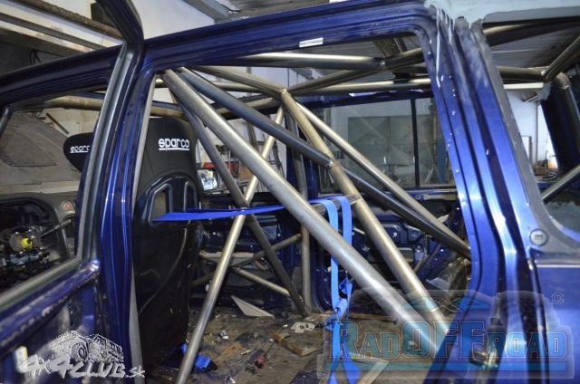

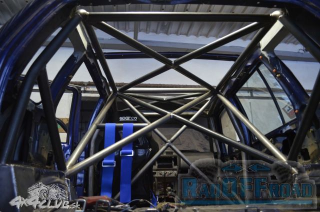

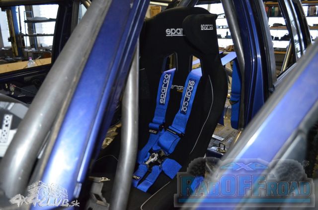

predcasne vianoce, prisli mi SPARCO 6bodove pasy, dalsia sedacka SPARCO (spolujazdec) a ochranna klietka z talianska
tesim :D :D :D
Uto, 27.11.2012, 12:09

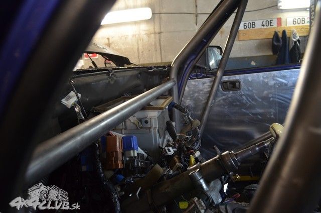

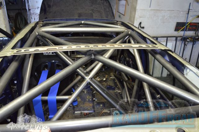

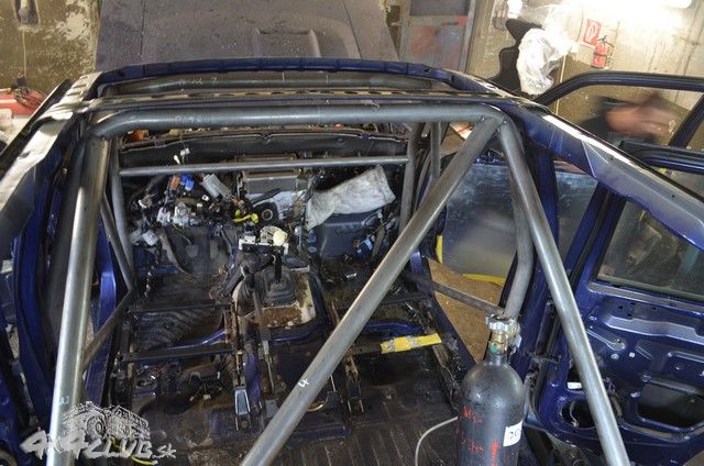

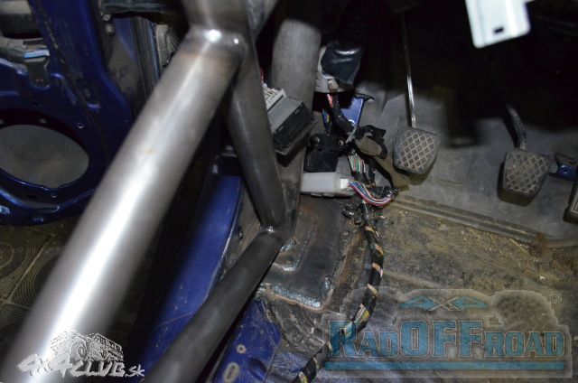

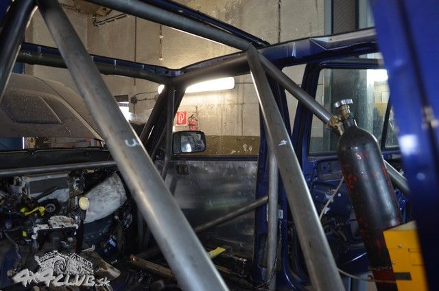

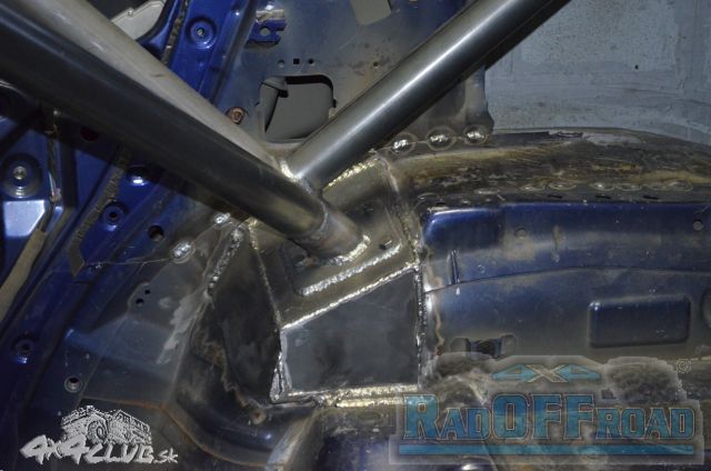

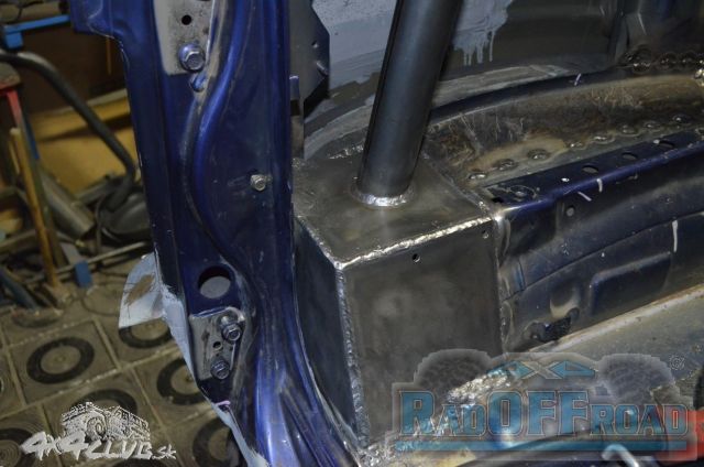

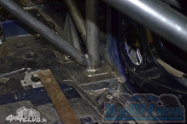

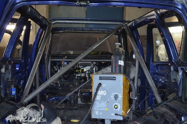

zaciname implantovat ochranny ram dovnutra...
treba dorobit zadnu cast, len musim zistit, ci nebude problem s homologaciou predneho, ak ich spojime...

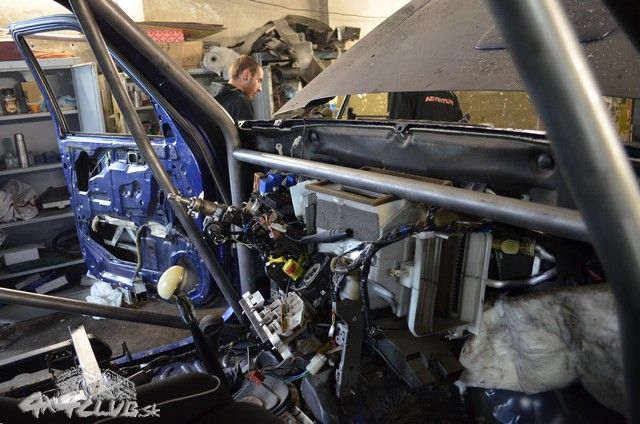

palubna doska sa musi prerobit vyraznejsie ako som cakal

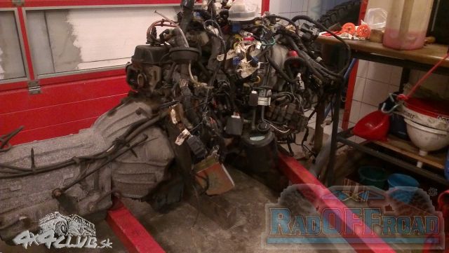

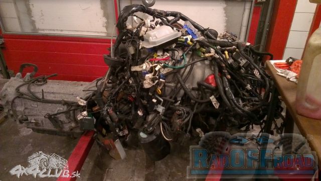

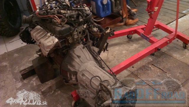

dorazilo buduce srdce 4,2 benzin NISSAN

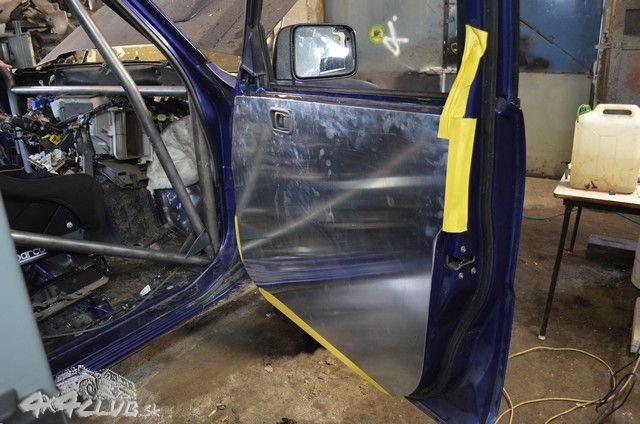

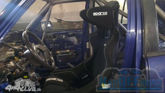

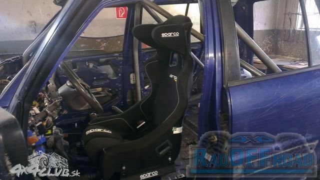

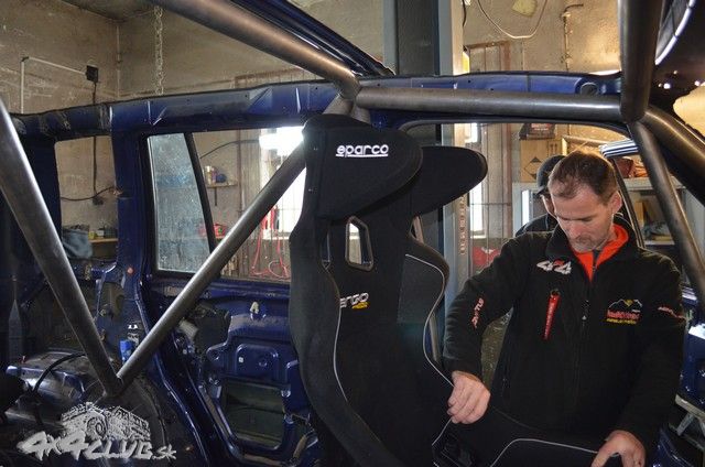

po komplikovanych upravach, kedze som chcel zachovat posuvny mechanizmus sedadla, ktory sme vystuzili, sme konecne namontovali sedadlo sofera, museli sme vsetky uchyty a nosne casti posunut 10 cm nadol...

Na toto som strasne zvedavy az to pojde :-D Hlavne som zvedavy a cakam na to, ako vyriesis ten motor, prevodovku, dify. 4,2 benzin, neviem, ci je niekde v Y61 a cakam na to, co s tym bude robit ten motor :-D

Som zvedavý na úpravy motora. Výsledok bude TB42ET?
