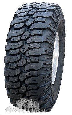

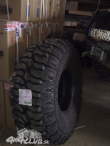

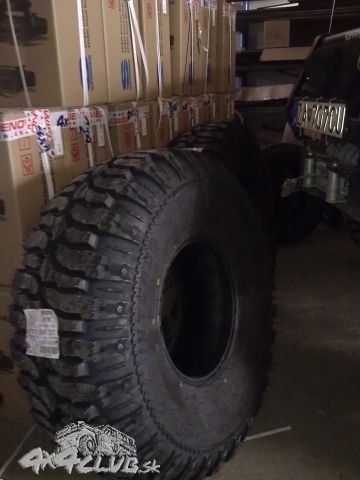

patrolu dnes prisli nove topanky, uplna novinka som zvedavy ako to bude fungovat, su to radialne SUPER SWAMPER M16 37x13,5x15
ma to byt alternativa na dlhsie expedicie a "asfaltove jazdenie"

zaujimava pneu, americky typ:D
