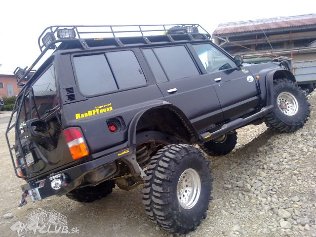

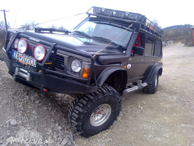

prave som prehodil zadne tlmice (jeden som rozbil o ladovu kryhu na ukraine) a uz som namiesto IRONMAN LFE dal LFE1 teda maju o 10 cm vyzsie polozenu hornu uvrat oproti klasickemu IRONMANU a toto je vyvesenie napravy s tymto tlmicom :
podotykam, ze predna naprava este nie je ani v polovici chodu nahor a druha strana nadol (mala zataz)
Pon, 04.04.2011, 17:08
vcera sa ukazalo, ze o 18:00 prezliect monterky a sup sup dorobit zadne dorazy, kym tie swampre uplne neznicim, foto neskor pri takej dlhej drahe tlmicov sme museli dorazy navarit pod uhlom
Uto, 05.04.2011, 7:16
Príspevky: 390
Bydlisko: Rožňava
nechcelo by to dlhšie ramená ? zadná náprava pri takomto chode je už fakt mimo/ vyzerá to tak ako keby si mal aj zadnú nápravu natáčaciu / a čo kardán ?
Uto, 05.04.2011, 7:36
nie, klame to na foto, ramena su dostatocne dlhe, naprava chodi v pomerne idealnej drahe, akurat bol problem s dorazmi ako ich nastavit, mozno budem musiet este spravit aretaciu podlozky dorazu, ale to len preto, ze som pouzil mäksie dorazy aby este dopruzovali a nesli natvrdo
...musim povedat, ze som prekvapeny, ze pri takomto zdvihu este stale naprava chodi priblizne tam, kde chcem a kardan, ten ma uplne na haku je totiz dlhy ako tyzden pred vyplatou, takze sa na tej dlzke eliminuju uhly...
skor bol predtym psychologicky problem so strunami, pri tej dlzke sa pri totalnom prekrizeni formovali do kadejakych paragrafov, ale kedze som obmedzil krizenie na umernu mieru, tento jav sa odstranil
