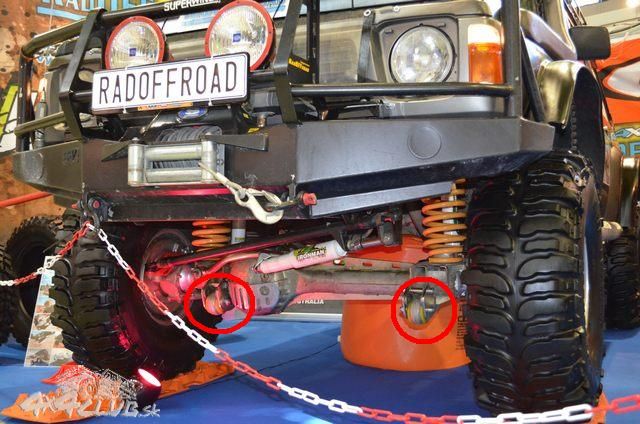

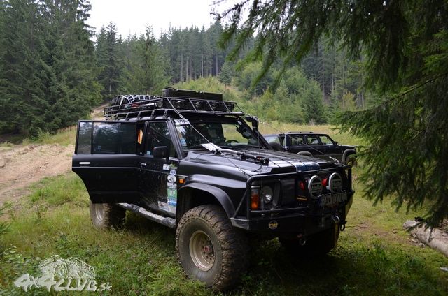

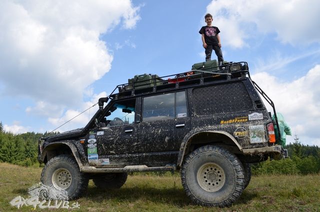

tak zas prebehlo par doladovani podvozku
stale sa mi to zdalo nizke :-D a zadok trochu kopal a predok zas padal na jednu stranu v zakrutach
po asi 12tich skuskach s roznymi kombinaciami roznych strun a podloziek sme uzavreli testovanie s vysledkom "spokojny majitel" nasledovne
dozadu dostal patrol struny robene na mieru (priblizne o 10 cm dlhsie ako Ironman a silnejsie o cca 1mm priemer pouziteho drotu ako Ironman NISS 020D) + sme zmenili podlozky 40 mm na podlozky 50mm
vzadu su pouzite tlmice Ironman triedy Foam Cell dlzky LF1 co je najdlhsi tlmic povodne urceny pre podvozky 6" (realne zdvihnutie je vsak aj u tychto podvozkovych sad o dost vyzsie)
dopredu sme dali struny Ironman NISS 043 B co je struna povodne pre 6" lift a tlmice Ironman triedy Foam Cell dlzky LF1 co je najdlhsi tlmic povodne urceny pre podvozky 6" a vybrali sme podlozku 40mm, teda momentalne bez podlozky
namontovali sme tiez relokacnu sadu caster kitu z nasej produkcie PRV koli zlepseniu zaklonu zvisleho capu
dnes po vystaveni na autosalone a nasledne slovakiaringu sa chudak patrol konecne po 2 mesiacoch dostal na svetlo bozie z garaze, tak ak cez vikend stihnem nejake jazdenie, budu foto jazdenia na pneu SS M16, sice uz som ich estoval na ukraine, ale bolo zamrznute podlozie, chcem skusit blato...

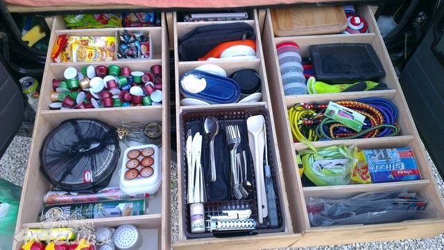

pred casom prebehlo par doladovaciek interieru, kuchynky a spania

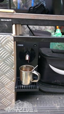

kedysi som spominal , ze raz budem mat v patrole kavovar na ESPRESSO :-D
vtedy sa mi vsetci smiali, ale pravdou je, ze sa tak prave stalo 8-)
svajciarsky presostroj na kapsule, kava je z neho uzasna, caj neodolatelny, kupene v NAY cca 100,- €
kedze som kdesi na hrebeni spravil kamaratovi espresso do nerezovej campingovej salky a zjazdil ma, ze dobra kava potrebuje salku, pribudli do patrola vaznejsie porcelanove salky a kempovanie so mnou teraz vypada takto
doplnil som aj kuchynku o poriadny nerezovy pribor, varesky a podobne drobnosti a samozrejme riad PRIMUS a 3000W varic na vsetky dostupne paliva tiez znacky PRIMUS

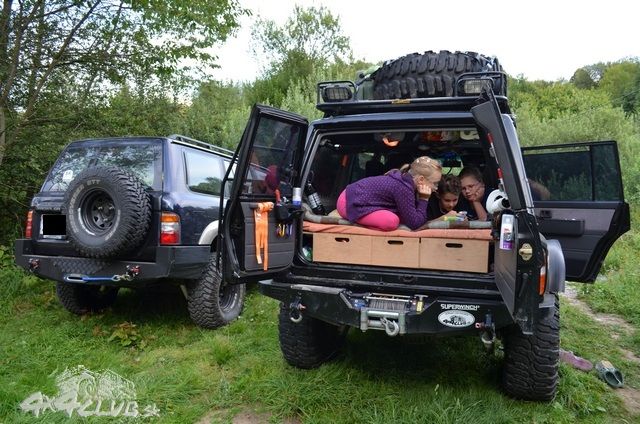

jeden zadny suflik som vyhradil pre technicke zazemie
prave zadne dvere pri vareni motani sa v kuchynke su po pravej ruke, a preto som ich nazval "dvere rychlej reakcie" :-D a obsahuju vsetko potrebne, odsprayu na zastavovanie krvacania az po spray na opalovanie :D

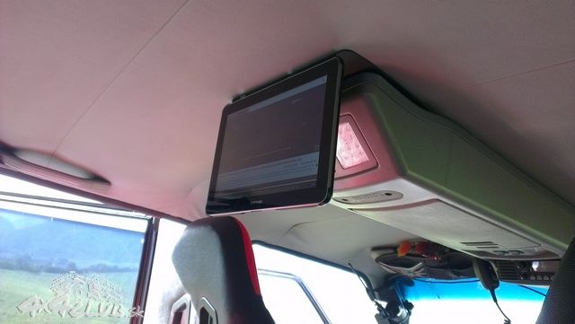

jedneho testovacieho rana sme sa so synom vyvalovali v patrole niekde v nasej panenskej malej fatre a rozmyslali sme, kam dat telku... prisli sme na takyto napad s tabletom

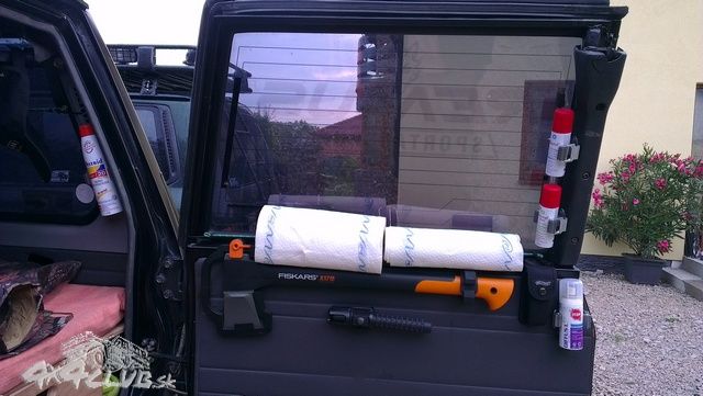

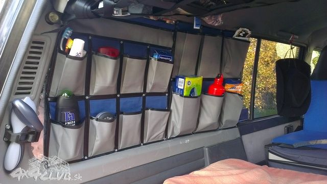

lave zadne bocne posuvne okno som kedysi "docasne" nahradil duralovym plechom a ukazalo sa, ze okno na tejto strane nepotrebujem, ale takyto organizer je tam uplne perfektny

mna by zaujímalo Radko za kolko ? a kde ? si zohnal na poslednej fotke ten vak z kapsičkami čo máš tam povkladané všelijaké veci ..., dá sa to osadit aj na zadné sedačký stým že bi to bolo smerom do kufra ?
ja som mal take kapsicky a kupil som ich v lidli ale videl som to aj kde si v mototechne.

kupil som ich v nejakych domacich potrebach, ale origo to bolo na vysku asi 1,7m, upravil som ich a namontoval vedla seba...

nebudu ti tie veci lietat po aute, ked si trochu poskocis?
inak dobre poriesene to vnutro...
Pia, 21.09.2012, 14:53
vyskusane, otestovane, jedine, co sem tam vypadne, je spacak zo siete nad postelou, ked ju zabudnem pritiahnut...
...najvacsi problem bol vymysliet ako stylisticky ulozit tie veci, aby si pri vareni nebehal po vsetkych suflikoch a priecinkoch atd...
