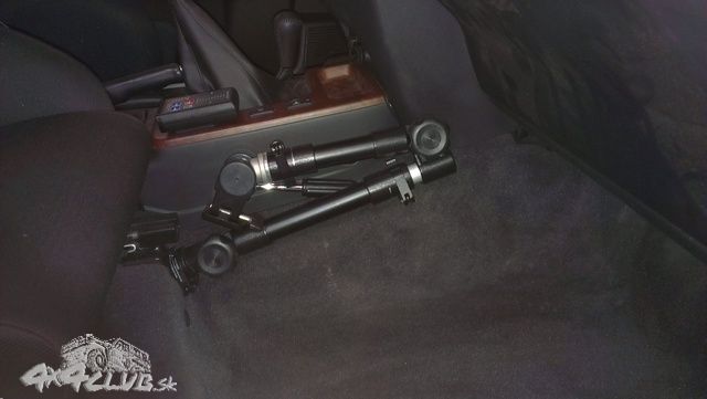

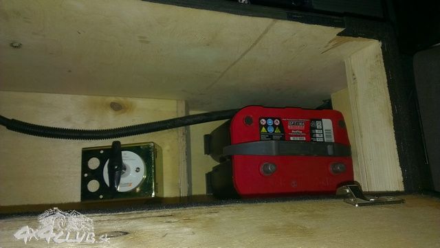

tak drziak NTB vyrieseny, vyzera to celkom bytelne
zopar chaotickych foto z dielne dost nekvalitnych, sorry

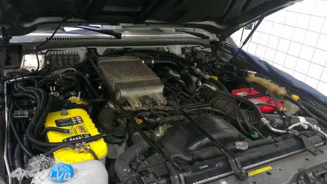

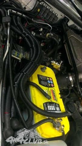

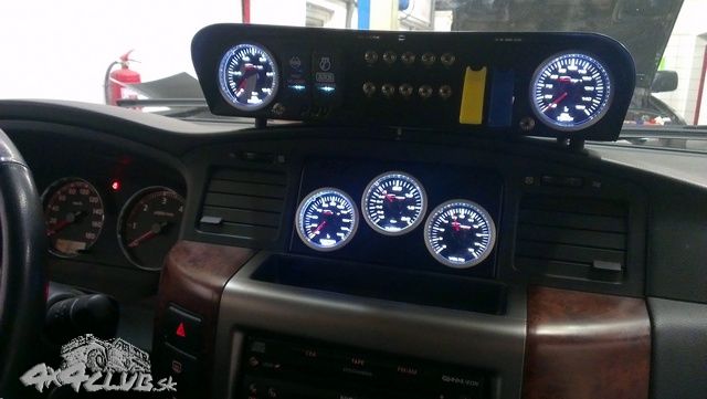

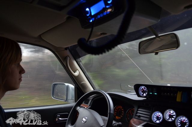

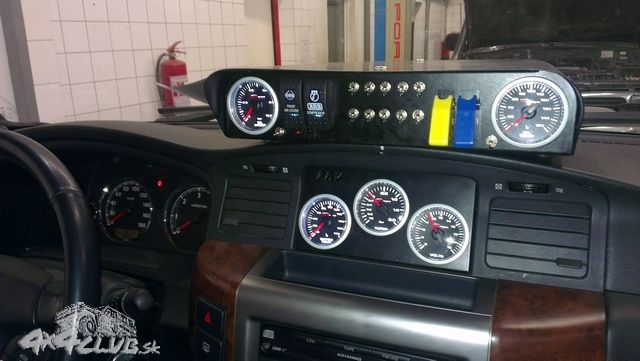

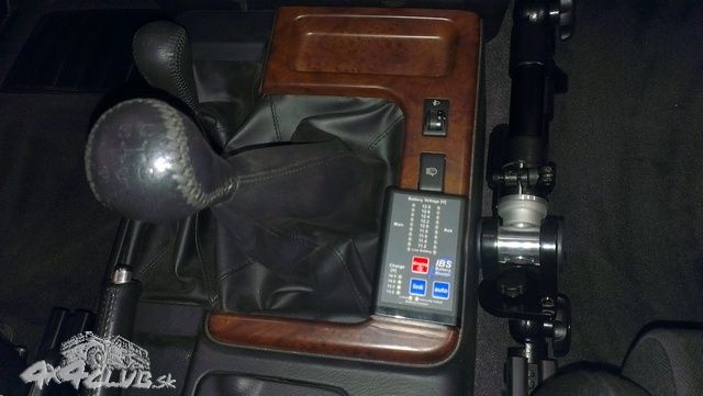

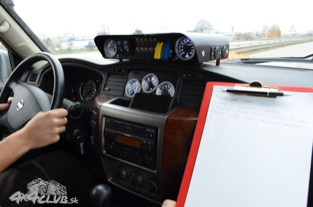

na fotke cisl 6 co je ten ovladac naco sluzi ?? a dalej tie 3 budiky v strede pristrojovky ak sa nemylim nebol tam nahodou monitor alebo byva tam pri tychto rocnikoch nie ?:)a PRV panel je dost vymakany pekna praca :)
Štv, 22.11.2012, 18:22
asi myslis monitor s ovladacimi prvkami IBS, je to automaticky dualny system dvoch akumulatorov...
panely PRV su na tomto aute dva, ten spodny co si myslel, je na novy model patrola, origo je tam skrinka alebo monitor GPS

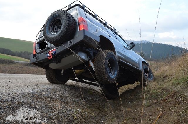

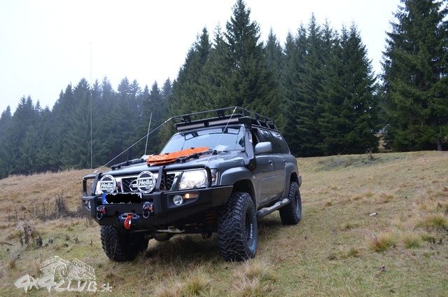

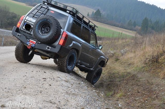

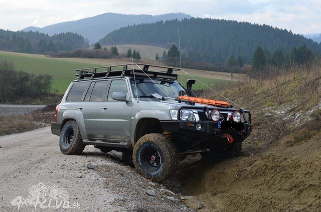

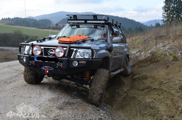

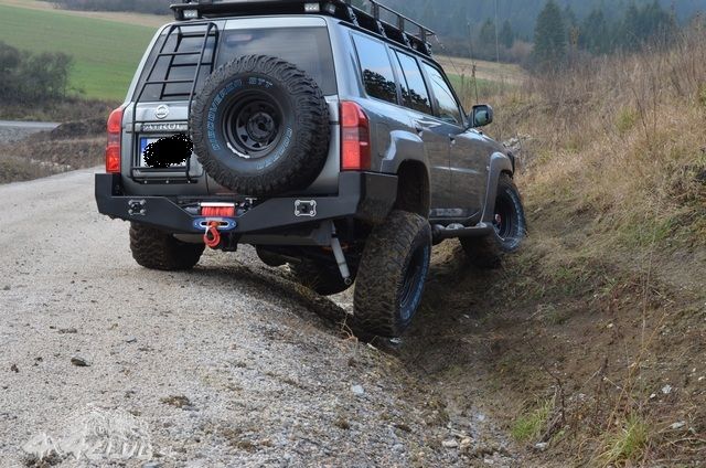

tak sme spravili cca 500 km po SR , horske prechody, dialnice, rozbite cesty, nocna jazda, atd atd...
ziadna zavazna porucha sa nekonala, 1,5 zapisanej A4 poznamok su skor drobnosti typu : rezonuje ukazovatel Turbo, nastavit volant do stredovej polohy, nastavit svetelnu rampu...
aby sme auto trochu zatazili, naplnili sme zadnu spaciu cast krabicami s diskami, spolu cca 370 kg, priemerna cestovna rychlost bola 100 km/h
na pneumatikach Cooper STT 35x12,5x15
po dvoch demontazach zadneho difu uz spomaleny prevod nehuci, zosilena spojka ma celkom prijemnu aj ked malinko spomalenu reakciu, vykonovo s touto hmotnostou sa auto stveralo cez vsetky horske prechody na 3-4 prev. stupni uplne hladko, pri cestovnej rychlosti 100km/h su otacky motora na 5 prev stupni cca

Maťo sa tvári nejako vážne za tým volantom :D
aka bola spotrena na tom?
You can go fast, but I can go anywhere
Pon, 26.11.2012, 21:41
Príspevky: 2731
Bydlisko: Michalovce
ten panel dobre vyzera,len rozmyslam ci v ZJecku nie je pristrojovka pren privysoka

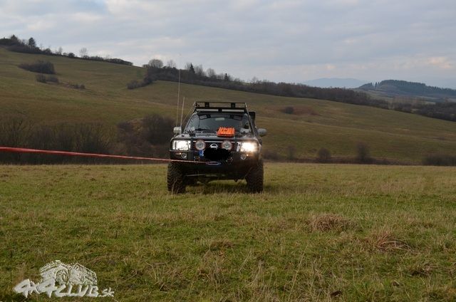

prebehol predposledny test v stredne tazkom terene a cielene zamerany na pukanie, vrzganie, navijaky atd.
uz "len" namontovat doplnky na strechu, doladit kozmeticke vady a ide k panovi
