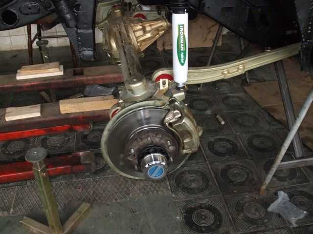

tlmice som pouzil IRONMAN FOAM CELL LFE (extra predlzene)
vyzera to hrozivejsie ako som cakal :-D
neskor dal dalsie foto z ladenia drahy tlmicov, dorazov , nieco okolo strun atd.

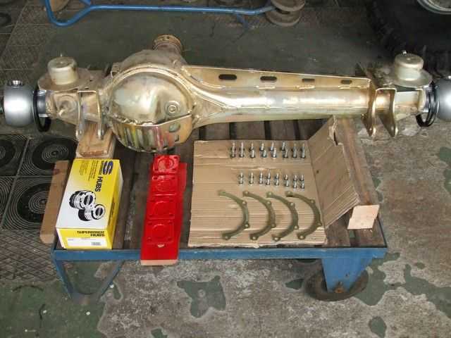

pokracovanie v skladani prednych nabojov

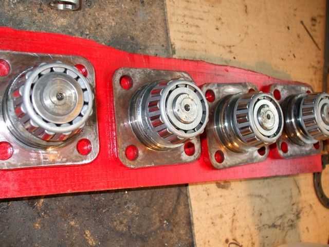

nalisovanie ovych misiek lozisk
zaklad uspechu je vsetko si dokladne prichystat (mangelka hovori, ze som neznesitelny detailista :-D )

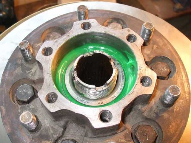

dnes zas relaxujem od rana v monterkach
zacinam nalisovanim novych lozisk zvislych capov (ak to pozornemu oko odbornych pozorovatelov neuslo, tak ano, domce som pouzil zo spaniela - su totiz silnejsie)
potom montaz tehlice
este brzdovy strmen
a sup s nou na sasi (tie tlmice maju preto manzetu, lebo toto su EXTRA LONG-predlzene FOAM CELL od IRONMAN)

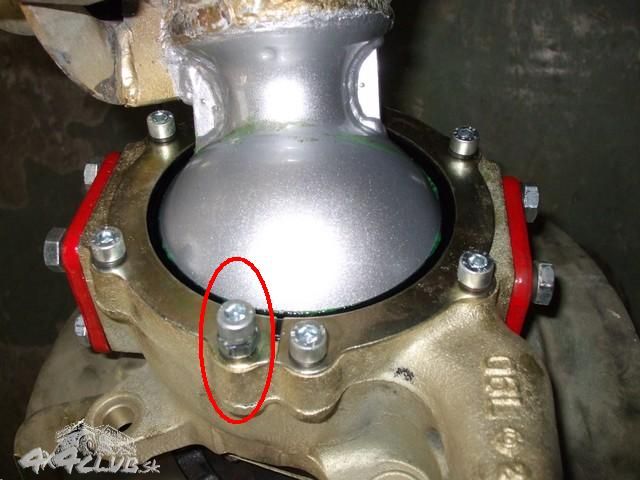

Rado chcem sa opýtať jednu vec?? Na tých guliach ako sú misky ložísk sú také krytky, a ty ich tam nemáš vadí to alebo tam nemusia byť???
Str, 29.10.2008, 21:28
si pozorny :wink: a dalsie si si uz nic nevsimol ? :lol:
totiz, povodne GR su tesnene solo loziska =z vrchu loziska je taka manzeta a zospodu pod miskou je ten plech co spominas a mam zato, ze to nebolo stastne konstrukcne riesenie, pretoze je tym padom strasne malo akoby hermetickeho priestoru pre lozisko samotne lenze az tak hermeticke to nie je a sice by bolo pekne ze vazelinka zostane len v lozisku, ale je tam tak malo miesta, ze ked tam vklzne trocha vody , je to za chvilu a sracky
... apreto som dal spaielacke priruby, pretoze su jednak silnejsie (o dost) a jednak maj gumeny "o" kruzok priamu po obvode priruby a ak tam aj vklzne nejaka voda, tak pri "vypustani gule" väcsina odtecie

Rado, poctivo a perfekcionisticky, ale.... ak dovolíš malé dve poznámočky by som si dovoliu :wink:
Čo je tutoki? To je nejaký doraz???!!! Mazaj k sústružníkovi a nech Ti vytočí pekne s ploškou. takou zľahka zaoblenou :wink:
No a tá druhá, prečo máš pod tou kontramatkou pružnú podložku? Si myslíš, že keď tam je ta matička a Ty to zakontruješ, že by sa to povolilo? :-D
