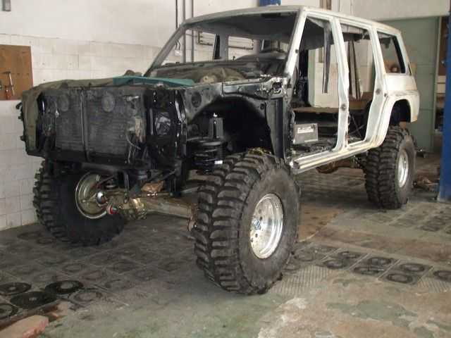

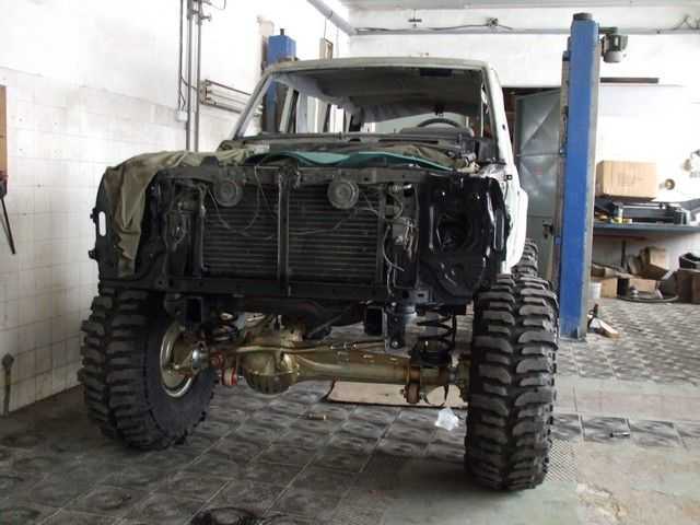

to ka : doraz je to len docasny aby sa mi neopieral brit velkeho gufera o vystuhu, ktoru som navaril na krcok...(lebo som to skladal aj nahadzoval sam a sa mi to furt krutilo jak ringispir :lol:
sustruh mam 15 m od auta, sak vies, ale chcem to uplne inak vo finale :wink:
a tu podlozku prisambohu, ze som cakal, kto to vytiahne :smt126
a to si si este nevsimol, ze aj ta matica je samoistna 8-)
ak prides na to, preco som ju tam dal, pozyvam ta na vydatny obed a par piv ;-)
to Kapo : zubna pasta (s fluorom) no povedz nie je pekna, taka zelenucka :lol:
...a ak to nebola ironia ako je u teba sem tam zvykom, tak relevantna odpoved je : namiesto vazeliny je tam vazelina na loziska nabojov kolies

prečo je tam samoistiaca matka netuším, ale nenatočil si ju voľne, takže drží aj po povolení kde je, nie je zaňou miesto, takže sa nedá viac zašrobovať doraz - vyzerá to ako dômyselne spárované = výška akú potrebuješ. Takže ja by som videl prínos v riešení v prípade homo/domo know how zamykania prednej nápravy v rejde proti manipulácii s vozidlom.
Videl som, mám to hlave, je to jednoduché, ale nesmei sa protidoraz dať zatočiť dnu. Proste sa potom bez odstránenia zamknutého adaptéra medzi tehlicou a hlavou skrutky v prednom silenbloku ramena nedá pootočiť volantom.

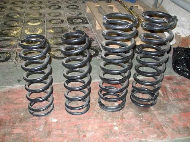

Rado a to z coho je ta struna povodne?
Str, 29.10.2008, 22:15

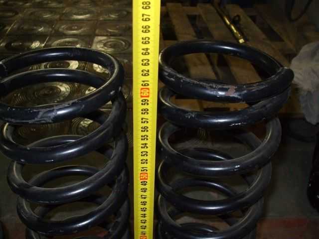

je to taka upravena kopia OME EXTRA LONG prosim nezamienat s klasickou OME , tato je uplne ina a v SR som ich ani nikomu nevidel a toto je kopia tej ale zosilena a bez progresivity = prisne zatazova (vyrabali mi to v PL)

tak po troch tyzdnoch som si nasiel jeden den
uz stojime na kolesach
