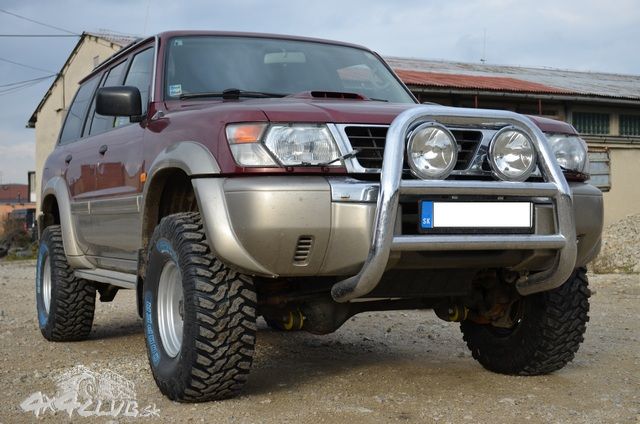

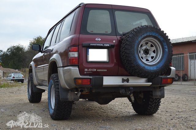

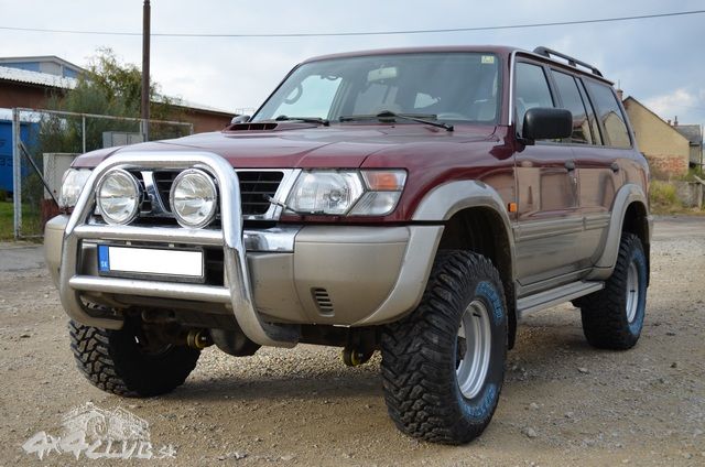

 Patrol GR Y61 by Radoffroad (27)
zaciname
- podvozok IRONMAN
- disky 4MAD 8x15 ET -25
- pneu Cooper STT 33x12,5x15
- samozrejme komplet GO prednej napravy a dalsia udrzba
pracuje sa na naslapoch atd

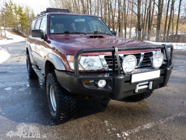

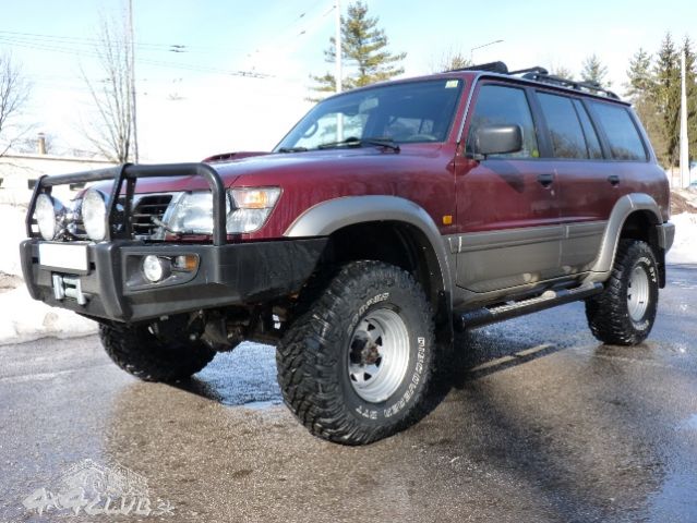

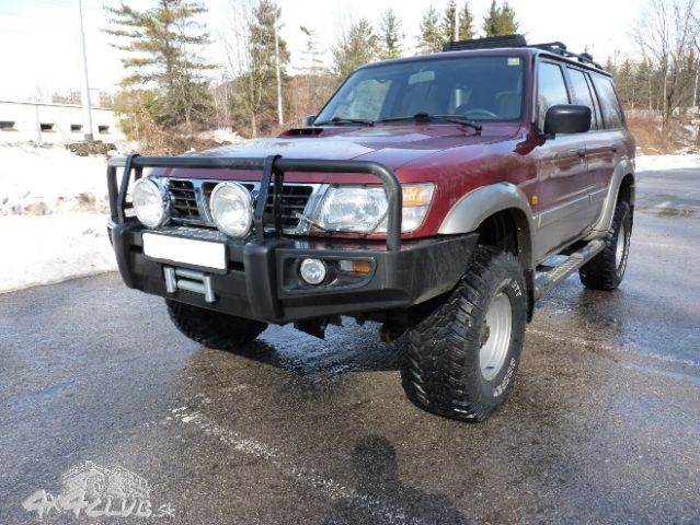

dalsia etapa za nami
naslapy PRV
predny naraznik
navijak
Pia, 02.03.2012, 10:17
Príspevky: 573
Lano na navijaku je wi-fi ? ;-) :-D
