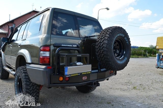

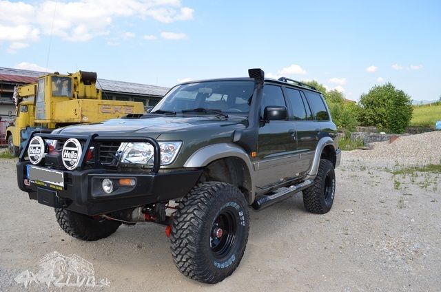

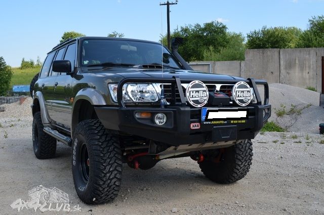

tento patrol sa k nam dostal uz s niektorymi upravami, doladovali sme ho a robili niektore dalsie upravy a opravy...
je to expedicna uprava
podvozok kombinovany s tlmicmi KONI
relokacia ramien
narazniky ARB
navijak Come UP
pridavna nadrz palivo 150 L

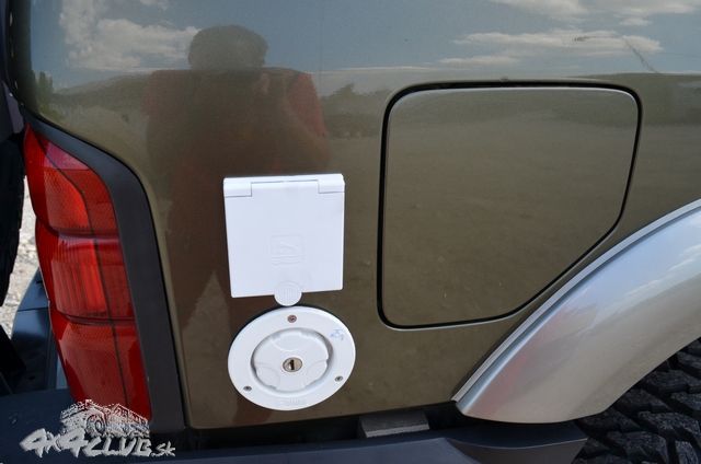

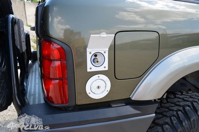

nadrz na vodu s vypustom, cerpadlom a nalievanim na blatniku
system DUAL BATTERY
2x OPTIMA YELLOW 75
pridavne svetla Hella XENON Profi LINE
sanie Safari snorkel
uzavierka predna ARB
dofukovanie ARB
naslapy PRV
spomalena redukcna prevodovka
mechanicke cerpadlo
ochrany podvozku dural
atd atd
