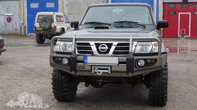

 Patrol Y61 by Radoffroad & Mike corporation (20)

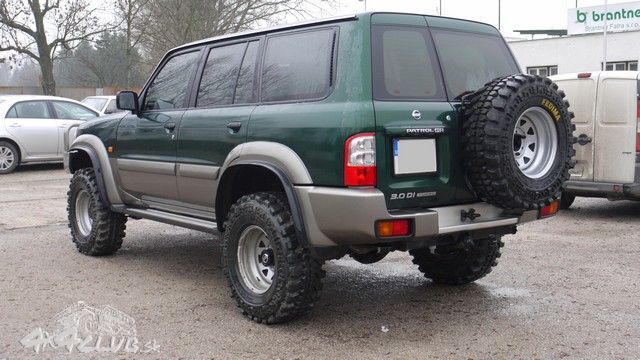

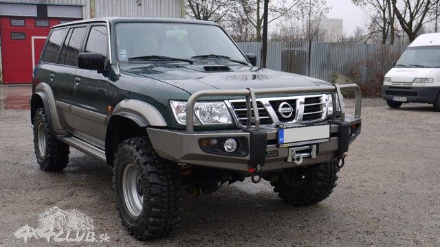

tento patrol dostal
-podvozok IRONMAN
-disky 4MAD
-pneu Fedima Sirocco 34"
-naraznik 4MAD (PRV)
-navijak SUPERWINCH EP9
atd atd

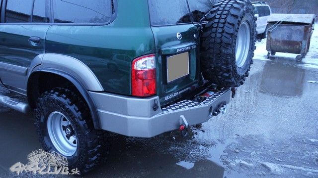

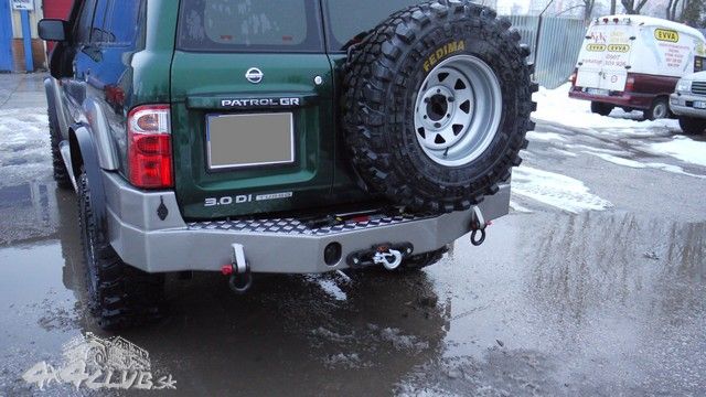

patrol dostal dalsi darcek
naslapy PRV

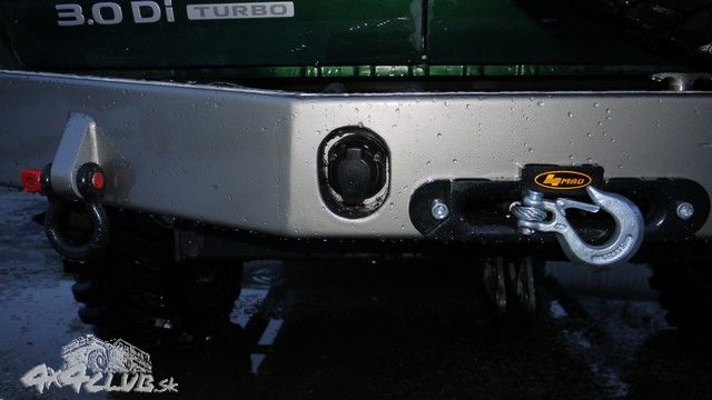

zadny pevnostny naraznik (upraveny 4MAD)
zadny navijak SUPERWINCH EP9
vyskovo nastavitelne a odnimatelne TZ
zvysene sanie FLEX

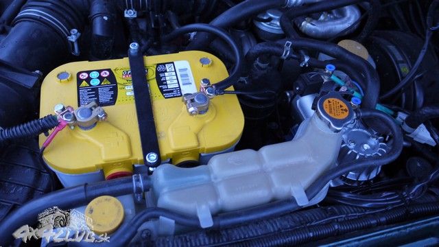

dualny system baterii (2 x OPTIMA yellow)
kompresor AIR LOCKER na ovladanie uzavierky a dofukovanie
zdruzene zadne svetla
CB radio TTI 1100 + antena PRESIDENT

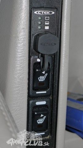

indikator C-TEK
atd atd

pekne. Tie baterie su zapojene cez nejaky menezment system, alebo natvrdo? Ake kable( prierez) tahate k zadnym navijakom?
Range Rover farma :)
Uto, 16.02.2010, 18:21
konkretne toto auto ma zapojenie natvrdo, kedze su tam 2x 55 Ah akumulatory, simuluje to cca klasicky jeden velky, ale zapajame aj cez manazment takyto :
http://www.allmetal.sk/tovar/prilohy/599_54.pdf
prierez kabla, pouzivame od cca 50 mm2 az do cca 90 mm2

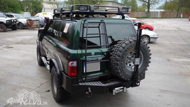

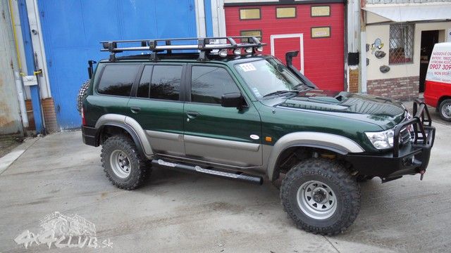

takze po dlhom presviedcani zakaznika a skusenostiach s odolnostou metalizy dostal patrol novy look a zaroven dostal
stresny nosic ARB (upraveny) so svetelnymi rampami atd
prednu uzavierku 4MAD
rebrik
Hilift
atd

rado, zaujíma ma uchytenie rebríka na dverách... sú tam tie nitovacie matice? alebo je to nasunuté zhora na dverách? nejde mi rozkliknúť tie fotky... vďaka
GR Y61,Ironman,podložky,35" KM2,AVM,pevnosťáky,naviják,záhradka,Hella,Hi-lift,CB atď...
Štv, 06.05.2010, 22:30
je to nasunute zvrchu na dverach a zozadu je to prichytene

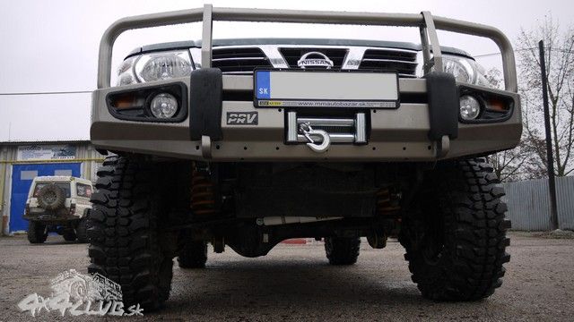

Aky tam je IM podvozok - 2",4", viac, aka je tuhost B,C,D ? Su tam nad strunami aj podlozky, ak ano ake? Zvedavy som, ale co mam robit. Velmi pekna robota to je :-)
RADOFFROAD píše:
tento patrol dostal
-podvozok IRONMAN
-disky 4MAD
atd atd
Štv, 29.09.2011, 19:03
zadne struny su 020D a vpredu 009C a podlozky 40 mm , ak sa dobre pamatam...
