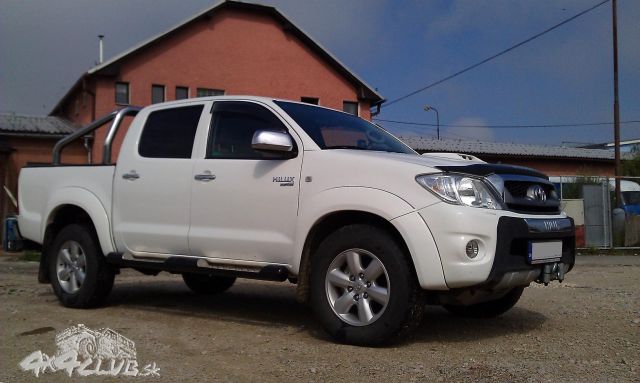

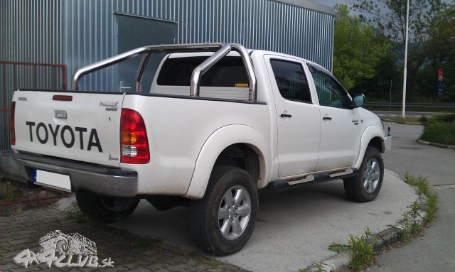

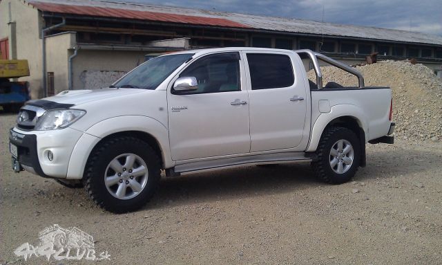

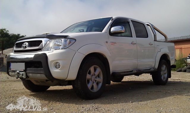

 Toyota HILUX 2010 by Radoffroad (1)
navijak Superwinch EP9
pevnostne naslapy PRV
pneu INSA TURBO 265x65x17
dalsie upravy postupne

Konečne to vyzerá už ako off :wink: Radko toto je tá Toyka čo bola s nami v Brezne a poohýbal pán na nej tie nášlapy čo?? :-D
Str, 10.08.2011, 17:10
ano a naslapy uz urcite neohne :-D
po dovolenke ma ist podvozok a ochrana spodku
Str, 10.08.2011, 18:04
áno to je presne ono spoznal som to podľa tých nášlapov :-D inák ako vyzerajú krity difov? vraj aj tie poohýnal :D
som zvedavý na výsledok

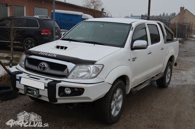

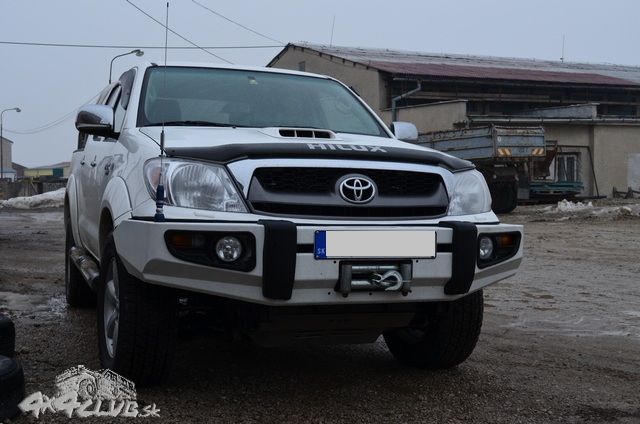

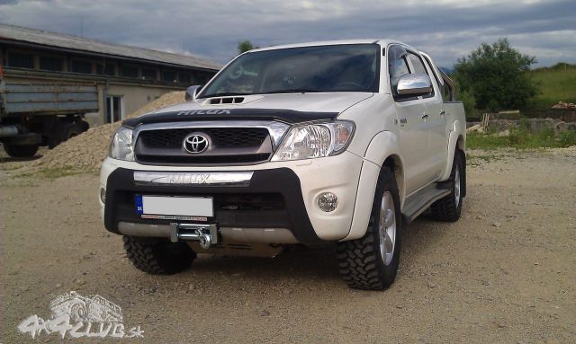

toyota dpostala opat nejake doplnky...
pevnostny naraznik
podvozok Ironman

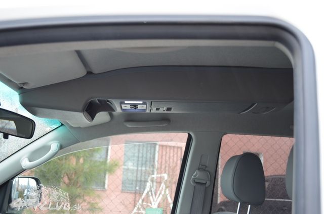

stropnu konzolu African Outback

ten lem na predných blatníkoch s nárazníkom je už definitývne ukončený alebo to ešte budete doladovat ?

ten lem nie je definitivny, ten naraznik je sice od nas, ale montoval ho niekto iny, aj lakoval, ale uz som im poradil, ako to doladit ;-)

zaujimava prihoda, stala sa nehoda, a bolo treba novy pevnostny naraznik :roll:
slusenost je taka, ze ak na takyto naraznik nedame vrchnu ruru, treba vystuzit boky, nie koi pevnosti pri naraze, ale koli vibraciam bokov nahor/nadol, dalsia skusenost je, ze lozko navijaka original dodavaneho k narazniku tiez nie je dostatocne pevne pre vaznejsie pouzitie, tak sme to urobili po svojom a dorobili vystuhy a dalsie kotviace body
