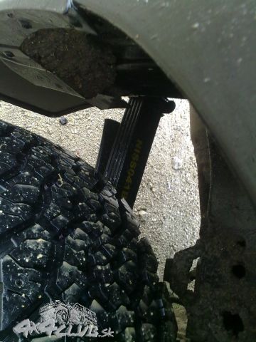

tato Navara dostala zatial len podvozok IRONMAN, ale vela ludi sa pyta ci dozadu listy C alebo B a takto to vypada s B
Str, 10.08.2011, 19:52
dostal som cez PM otazku, kolko listov ma zadne listove pero a kedze mam jednu nepodarenu foto, pastnem ju sem
su to listy tvrdosti B

Dik ja som upravoval foto tak som dal len co som stihol ...
