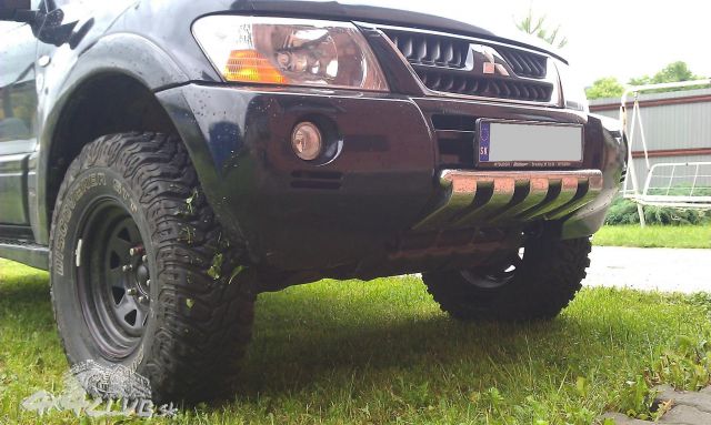

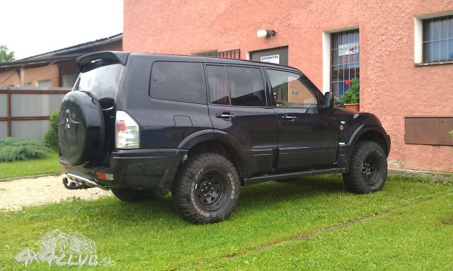

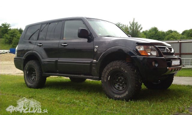

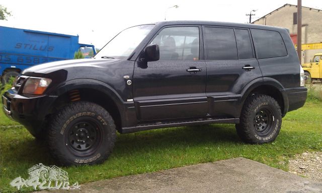

rado,ake su tam pneu a disky, rozmery?
o kolko je to zdvihnute?
Štv, 11.08.2011, 6:56
zdvihnute je to predok cca 8 cm a zadok cca 10 cm, ale nie je to vzdy tak, toto Pajo bolo dost sadnute a IRONMAN tolko zdvihol, ale bezne DiD zdvihne menej a pneu su 265x75x16 a disky 7x16 ET -10, ale aj podlozky 5 mm koli brzdicom
