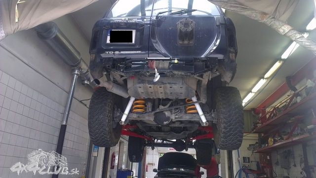

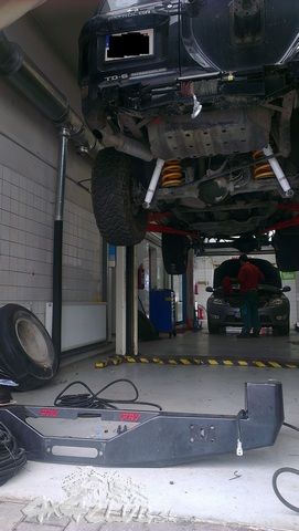

zaciname podvozkom Ironman, vzadu sme pouzili struny NISS 020 D, tlmice samozrejme Foam CELL

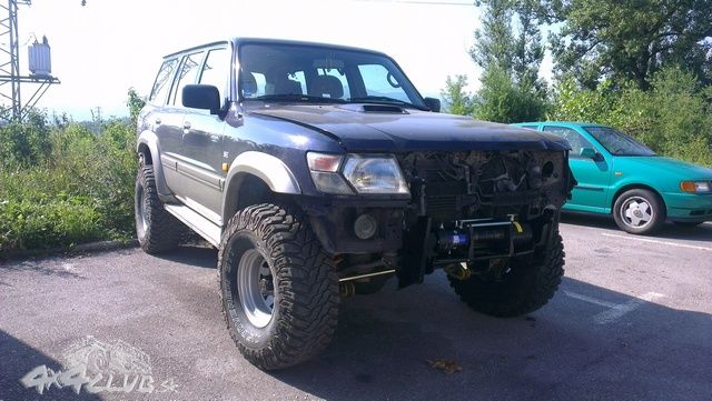

pokracujeme prednym pevnostnym naraznikom upravenym o zosilenu montaz navijaka PRV a tazne oka PRV

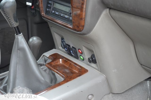

predna uzavierka,

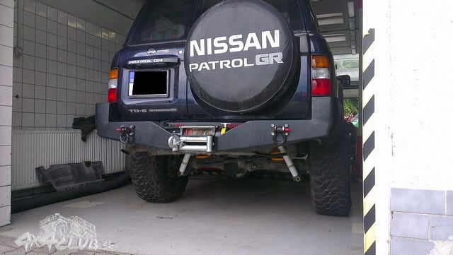

zadny pevnostny naraznik PRV s navijakom Superwinch

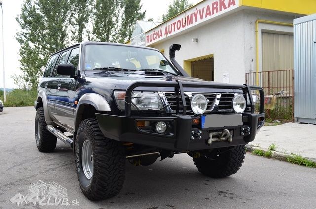

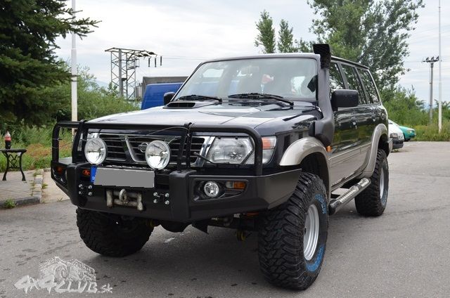

tak sa Andy dockal a pred par dnami dostal noveho milacika...
nechyba predna uzavierka Double Red
podvozok sme zvlili Niss 020 D teda najtvrdsi zadok od Ironmanu
pneumatiky Cooper STT 35"x12,5x15
disky Double Red 8x15 ET -25
zvysene sanie koli Andyho brodeniam, ktore nie su ojedinele :-D
predny naraznik Double Red so zosilnovacou sadou PRV s taznymi okami

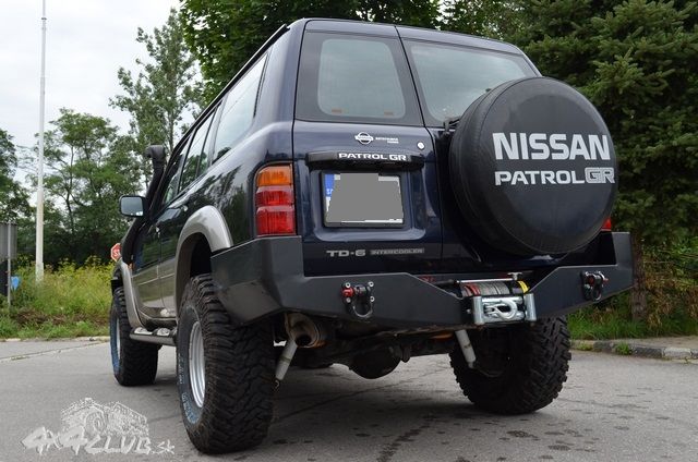

zadny naraznik PRV
navijaky Superwinch EP9

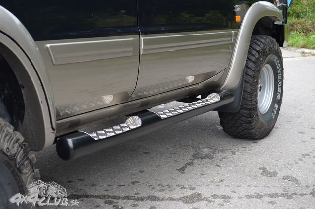

pevnostne naslapy PRV
a vela dalsich "drobnosti"

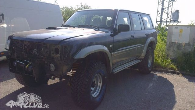

Štv, 02.08.2012, 11:18
Príspevky: 1066
Bydlisko: Nove Mesto n/V
Kua konecne dlhy, zakratko dostane 4,2D s rotacnym cerpadlom. Rado vsetko uz vyskusane, uz vyzera inak ako na tych fotkach, teda nie tak cisto :-D maximalna spokojnost :smt041 uz cakam na druhu etapu.
