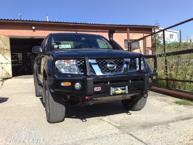

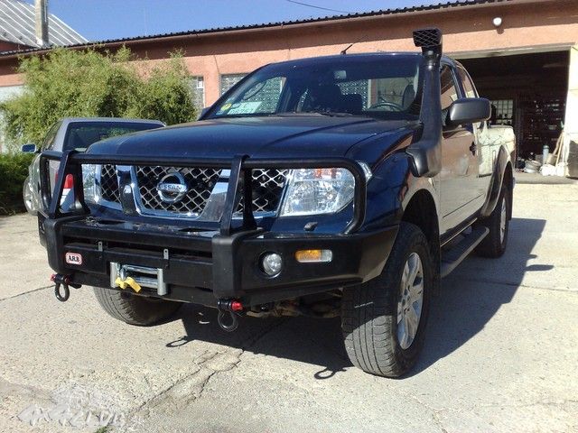

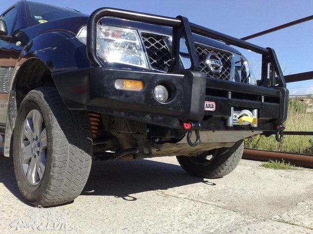

 Navara D40 by Radoffroad & Mike corporation (2)
tato Navara dostala
podvozok IRONMAN
pevnostny naraznik ARB
navijak SUPERWINCH EP9
zvysene sanie FLEXI
digitalny naklonomer
a par dalsich drobnosti...

pekne sekle... vcelku pekna.. zaujimavy naraznik..
www.khvmi.sk
Pia, 24.07.2009, 17:09
:-D :-D prave tie sekle sa po foteni menili za strieborne, zakaznik tieto nechcel

Kolko cm mu pridal ten IM??????? Aké največšie pneu by tam vošli teraz?????
ex Y61
ex Nissan Navara D40 LE
Sob, 25.07.2009, 10:24
predok siel hore cca 60-70 mm a zadok 90-100 mm , pneu standardne davame 265x65x17 F-MUD, ale tato pneu ma rozmer cca 800 mm teda nieco medzi 31 a 32"
