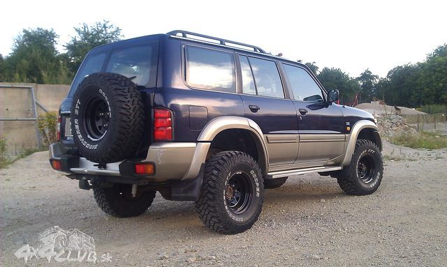

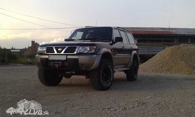

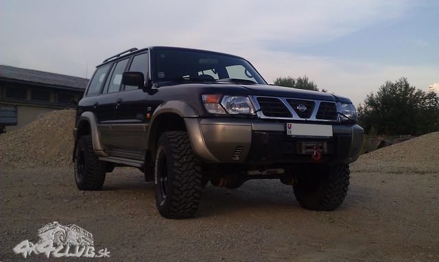

aj ked nestiham zverejnovat vsetky upravy, medzitym sa tento patrol dostal uz do niekolkeho stadia uprav...
pribudol predny pevnostny naraznik 4MAD modifikovany o zosilenu montaz navijaka a tazne oka
pribudli osvedcene pevnostne naslapy PRV

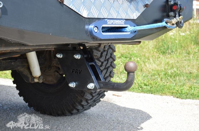

namontovali sme mu samozrejme aj zadny pevnostny naraznik PRV s navijakom Talon 12,5 SR, tentokrat so specialnym duralovym krycim plechom
dopredu sme rovnako pouzili navijak Superwinch Talon 12,5 SR

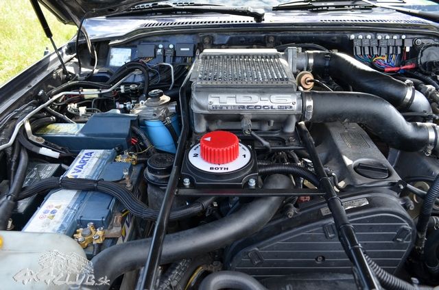

vzhladom k expedicnemu zameraniu vozidla pribudol specialny bezodberovy system druheho akumulatora s moznostou manualneho prpinania medzi akumulatormi, vratane uplneho odpojenia a spojenia oboch akumulatorov

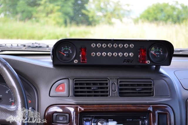

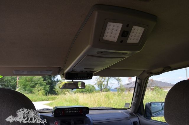

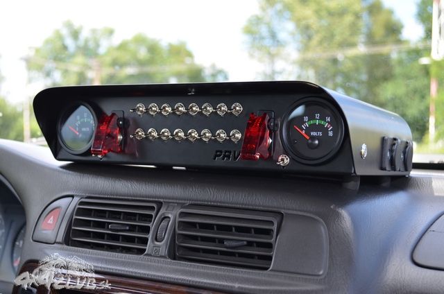

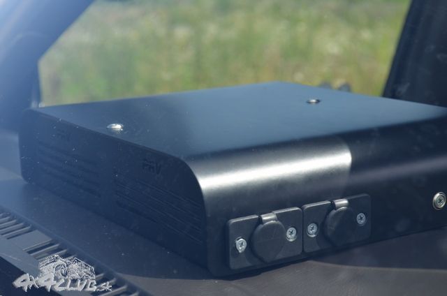

do interieru pribudla stropna konzola African Outback a rovnako nas novy zdruzeny ovladaci panel PRV

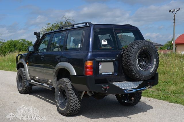

Štv, 19.07.2012, 18:33
na tomto patrole prebehla dalsia etapa
stresny nosic PRV
svetelne rampy LED 40
pracovne svetla vzadu a do bokov LED 3
rotacna markiza Rhino Rack
ochrana markizy PRV
rebrik so stupienkom PRV
odpajatelna instalacia stresneho nosica
instalacia cerpadla na vodu a systemu pouzivania vody a dalsie drobnosti, ktorych foto este pridam neskor
