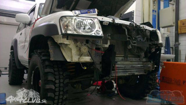

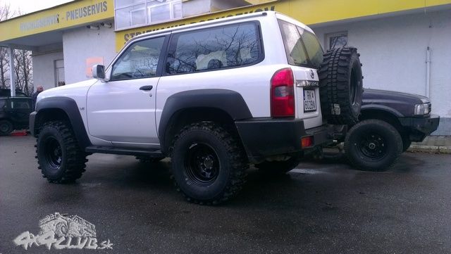

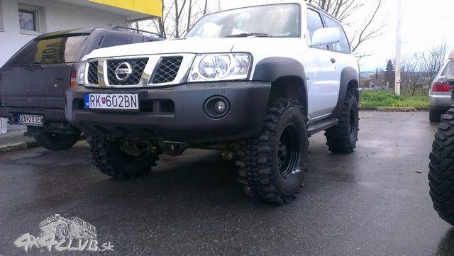

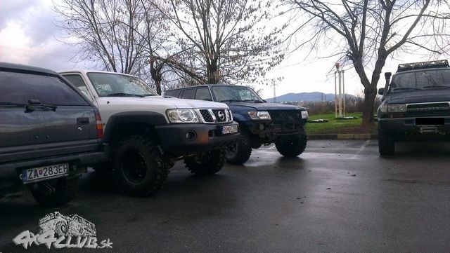

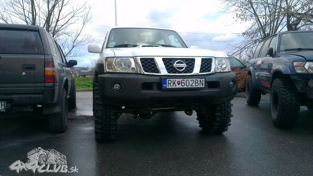

zacinaju sa mi tie biele patroly pacit :-D aj ked tento bude vo finale inej farby
tento kratas dostal zatial okrem servisu podvozok Ironman (vzadu 010C) a disky Double RED 8x16 ET -25 a pneumatiky Insa Turbo 285x75x16 (cca 34")
upravy pokracuju v januari, teraz sa uz nevosiel do poradovnika na tento rok, preto aj fotky su len spred dielne

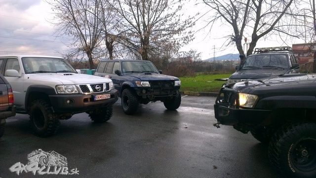

pre porovnanie, vedla stoji Y61 na 35" pneu este so seriovym podvozkom

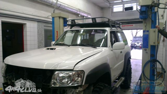

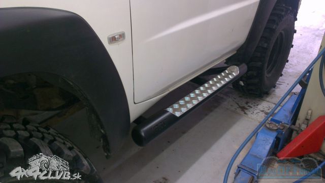

pokracujeme na druhej etape
pevnostne naslapy PRV (mimochodom z modelu Y61 do 2005 nepasuju :-()
stresny nosic PRV
pridavne svetla pracovne vzadu a na bokoch LED3
2x svetelne rampy predne LED 40

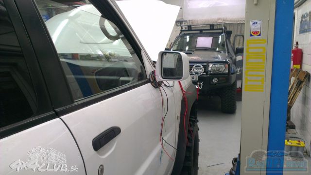

komplet rozoberanie a natahovanie novej pridavnej elektroinstalacie
atd
v pozadi stoji uz dalsi Patrol, ale o tom neskor

pokracujeme montazou
pevnostneho naraznika PRV dozadu
stresnym nosicom PRV
svetelnymi rampami LED40
pracovnymi svetlami LED3 (toto vozidlo ma vzadu 4x)
rebrik PRV
predny navijak SUPERWINCH Talon 12,5 SR (synteticke lano)
zadne zdruzene svetla
predny naraznik ARB
hmlovky ARB
zadny navijak SUPERWINCH Talon 12,5 SR (synteticke lano)
dualny bateriovy system IBS
specialne akumulatory OPTIMA Yellow
atd

zopar foto z prace, treba natiahnut par desiatok metrov kabla :-D
