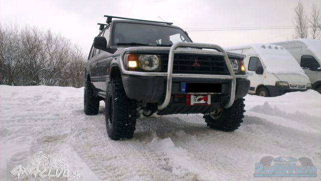

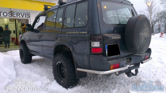

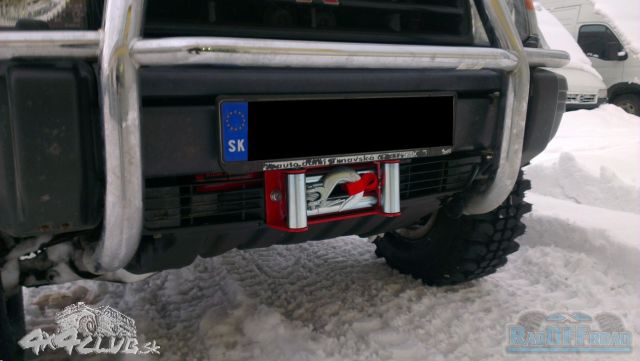

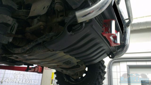

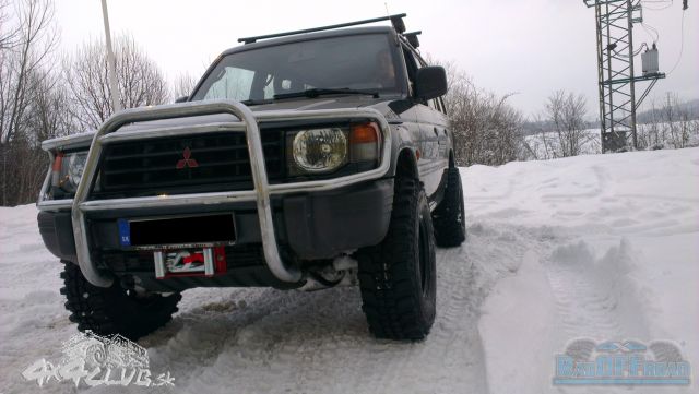

na tomto Pajere sme zatial v 1. etape namontovali
podvozok Ironman
disky DR
pneu INSA TURBO
navijak DR Baracuda

Ake maju disky ET a gumy su tam 31x10,5 r15 ?
Uto, 26.02.2013, 11:18
pneu 31x10,5x15 ET-25 disk 8x15

Ďakujem ja mam taketo iste blatniky no lemy nechcem robiť určite.
nemáš prosím nejaké pajo take isté blatníky aj gumy len disky 7x15 ?
že kolko to vytrca malo by to byt trosku viac schovate aspon polovicu z tohoto aby som vedel ake disky kupiť.

ESTE K TEME: na tom pajerku to vyzera ze kolesa trcia cca 2,5cm, takze ak su to et-25, tak priblizne zarovno to bude pri et0 ASI .... ak sa mylim Radko oprav ma prosim ;-)
