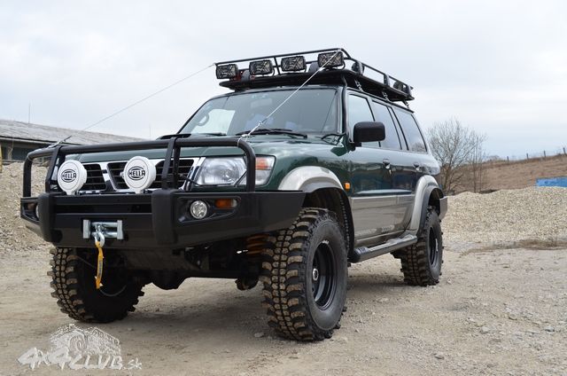

tento Nissan Patrol presiel kompletnou opravou po nehode, renovaciou a komplet offroad upravou

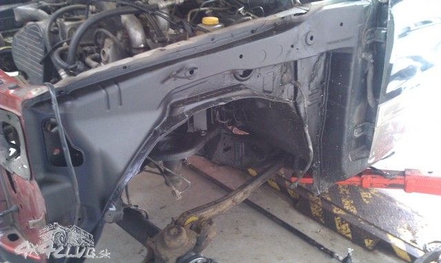

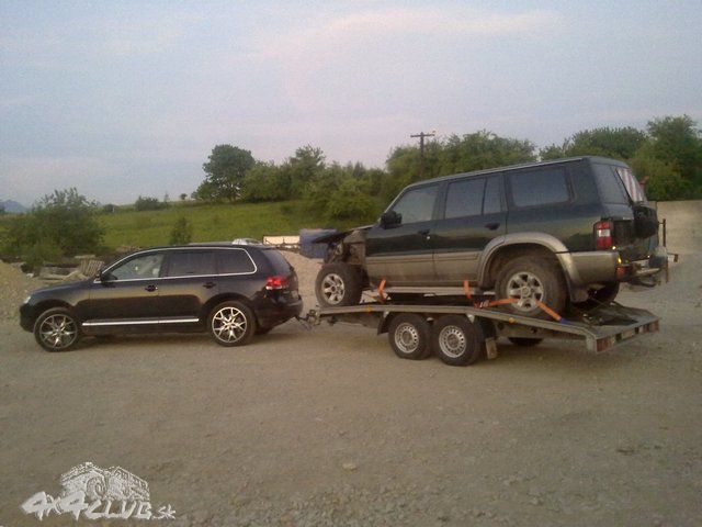

zacalo to takto

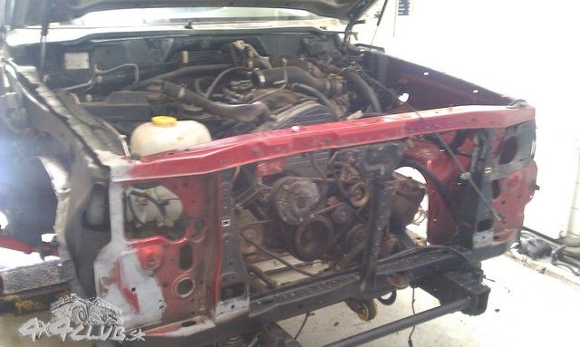

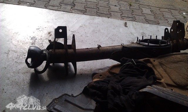

auto dostalo ranu spredu o velky strom, takto vypadala predna naprava, liatinove rameno bolo zlomene na tri casti, posadke sa nastastie nic nestalo (vivat patrol)
vymeneny cely predok

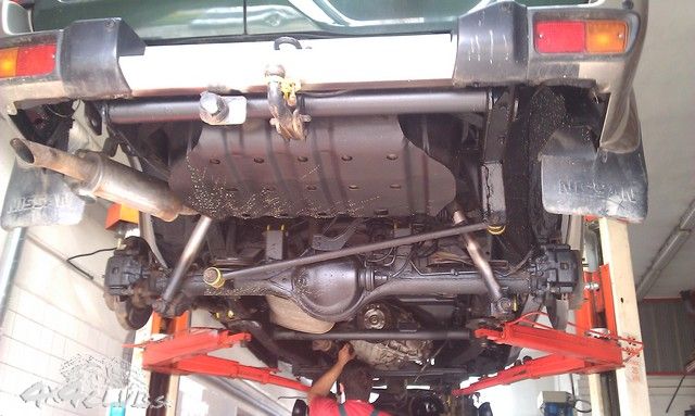

renovacia podvozku a sasi
momentalny stav pred dokoncenim

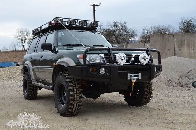

Patrolu sme dopriali uzavierku prednu
kompresor uzavierky s dofukovanim kolies
spomalenu zosilenu redukcnu prevodovku
mechanicke cerpadlo + uprava vykonu motora
zatazovy podvozok Ironman s tlmicmi FOAM CELL

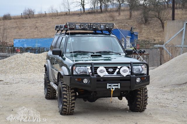

navijak predny Superwinch EP9
dialkove bezdrotove ovladania navijakov
predny pevnostny naraznik
akumulator OPTIMA RED Top
a vela dalsich drobnych doplnkov

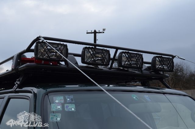

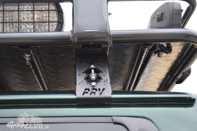

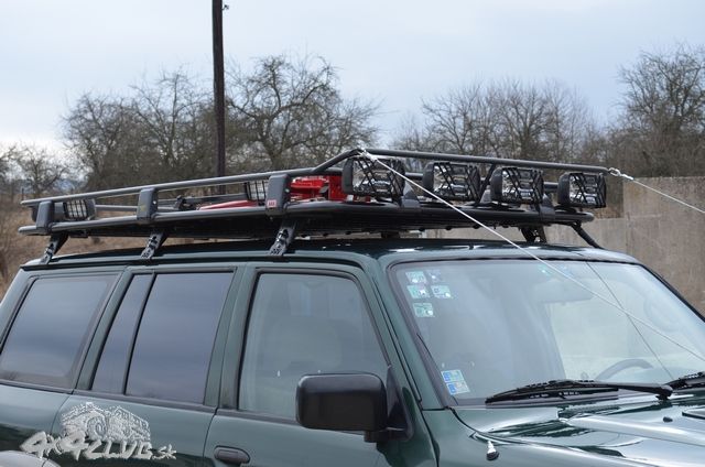

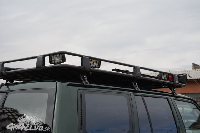

stresny nosic ARB upraveny o doplnkove svetla do vsetkych stran + ochrana prednych svetiel + drziak Hiliftu,
drziaky stresneho nosica sme pouzili PRV

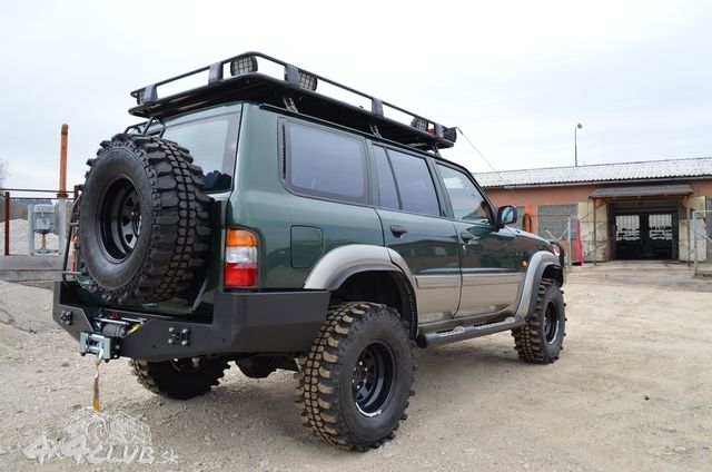

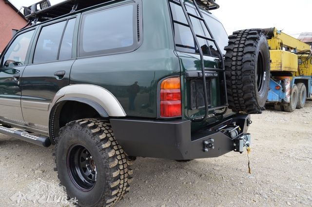

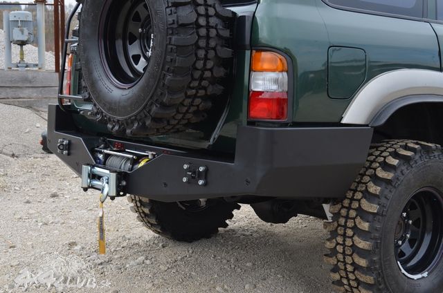

zadny naraznik PRV s navijakom Superwinch EP9 a taznymi okami + cuvacie senzory na nakompromisnu ziadost zakaznika + prerobenie vozidla na australsky model zdruzenych zadnych svetiel v karoserii

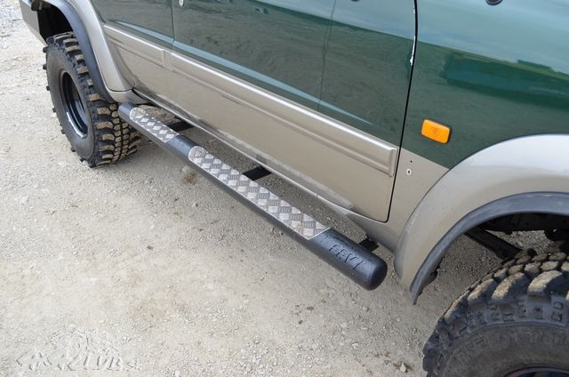

pevnostne naslapy PRV s duralovymi protismykovymi naslapniciami
patrol dostal disky 8x16 ET-40
pneumatiky Insa Turbo Special TRACK 285x75x16 (cca 34")
rebrik RPV na zadne dvere

kolko vazi ten zadny pevnostak???len tak pre zaujimavost... ;-)

Oné Radoffroad možem dostať pár fotiek uchytenia rebríka? :wink:
krásna práca ináč
podla mna tak 2 kilá ak je to vyrobené z "papieru" :-D
