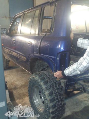

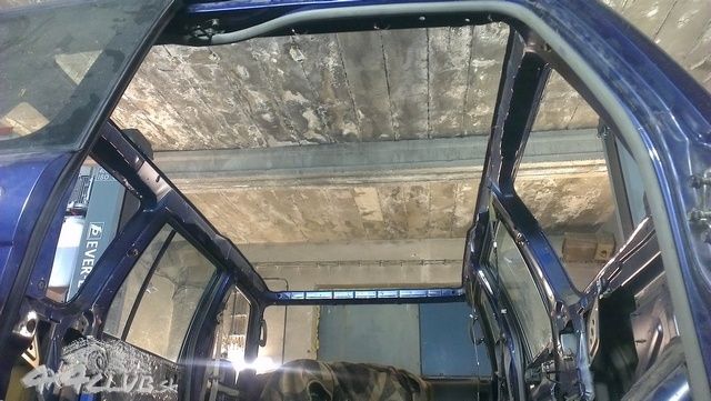

oficialne zahajujeme novy projekt a sice upravu nasho testovacieho patrola
vozidlo bude skratene spredu cca 20cm a zozadu cca 40 cm
vo finale bude mat motor 4,2 benzin NIssan a manualnu prevodovku
prevodovy pomer v diferencialoch bude 5,42
obe uzavierky Double Red
ako varenie aj tu to zacina nakupom ...

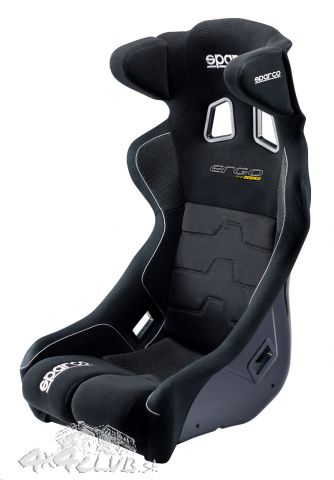

sedadla su vodic M, spolujazdec L

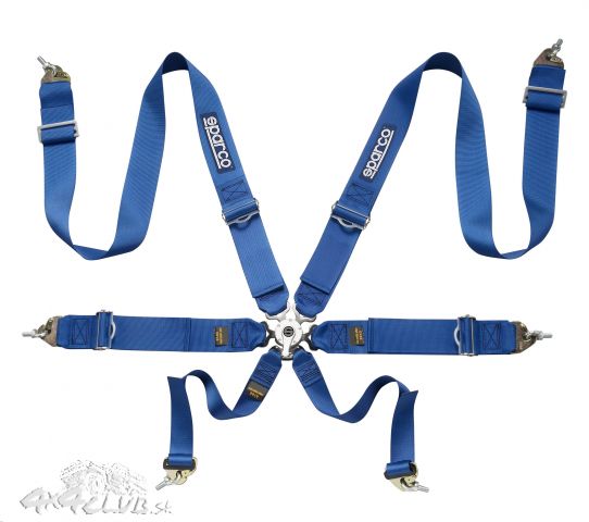

pasy budu 6 bodove bez moznosti HANS
zopar dalsich drobnosti
na tento kus nabytku sa obzvlast tesim (ma homologaciu FIA J)

Som zvedavý na výsedok :-) . To sedadlo koľko koštuje?

http://www.racing-shop.sk/sk/racing-sho ... lo-ergo-l/
vzhladom k tomu, ze sme sa ale stali oficialnym predajcom Sparco aj dalsich produktov pre zavodne auta, dostal som nejaky rabat, nic svetoborne, ale okolo 10% to je tusim
prelustroval som celu EU a ceny su vsade skoro rovnake

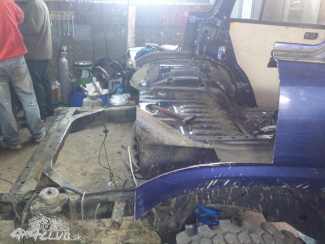

z patrola sa na chvilu stal kabriolet

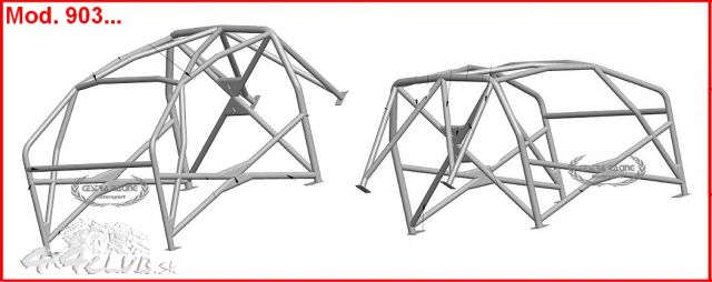

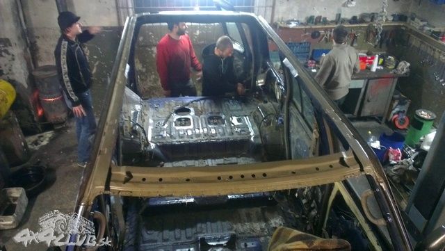

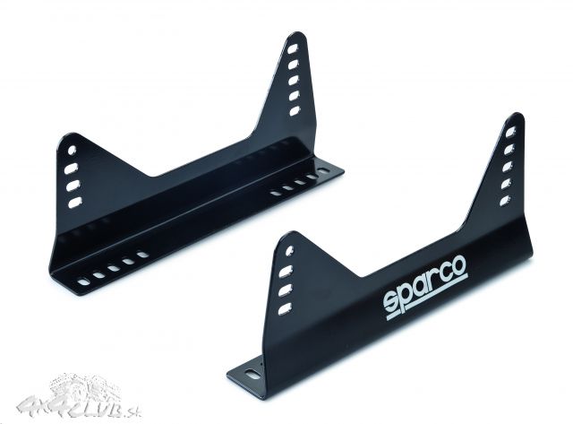

Pozerám , že to bude na úrovni, homologizovaná klietka, konzola pod sedačky , ....
Dúfam, že budem mať tú česť byť zvezený 8-) :lol:
Uto, 13.11.2012, 21:52
Príspevky: 1103

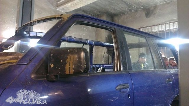

Radko tá strecha sa vyrezávala koli klietke / homologizovanej ako napísal geri / alebo len zdvovodu odlahčenia tam dáte iný matroš na strechu ?

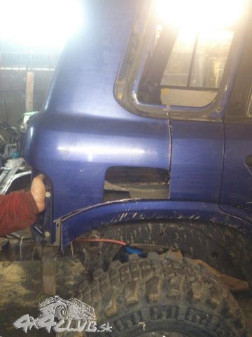

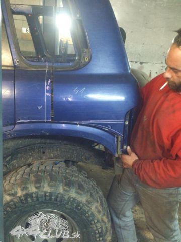

jednak aby sa dala pozvarat klietka dokladne aj zvrchu a jednak sa bude skracovat cele auto, teda strecha detto
...a jednak sme chceli vyvetrat :-D
Str, 14.11.2012, 17:36
...a nie je vyrezana, ale odbodovana presne v bodoch, potom pojde naspat ako origo...
na operacnom stole
