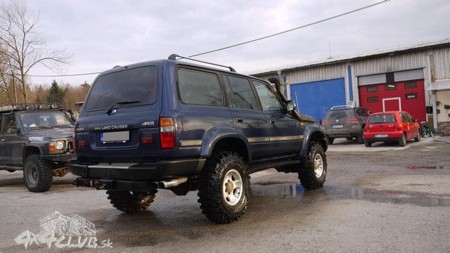

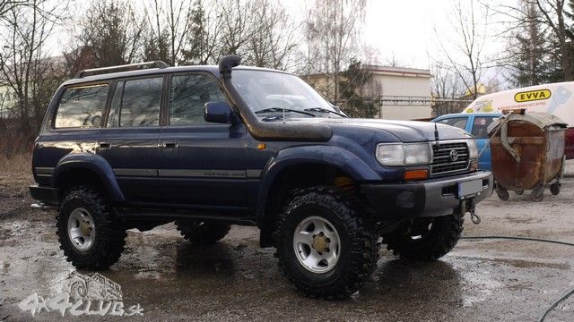

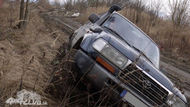

LC 80 4,2 TD
-podvozok Ironman 4"
-predne podlozky nad struny
-navijak Superwinch EP9
-pneumatiky SIMEX 35"
-podlozky pod disky 40 mm
-zvysene sanie FLEX
-"jemne" posteklenie vykonu motora
caster kit sme pouzili patrolovy
pri tomto podvozku sme museli doladit zadne dorazy a system uchytu struny
zopar foto aj z testu

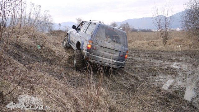

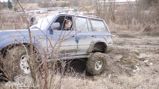

krizenie perfektne, realne je problem zdvihnut to auto na 3 kolesa
kedze na 80tkach nemam az tak vela odjazdene, v tomto naklone som uz mal trochu respekt ale skuseny navigator Mikeoff ako vzdy nesklamal, tak to toyka ustala

to su "C" struny a k tomu podlozky? alebo 4" sport struny a este k tomu podlozky??
je nejaky kontakt na majitela, ze ako mu to funguje..

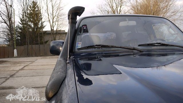

ta kobra na snorchli je kvoli comu tak skrutena smerom na celne sklo?...je na to nejaky dovod?

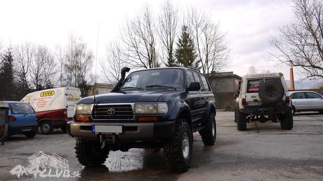

mňa len tak napadlo, kde má 80tka rezervu?
Štv, 05.08.2010, 22:06
Príspevky: 1103
pejo píše:
origos 80desiatka co ja mam skusenost tak pod zadným kufrom od spodku auta...

..to hej ,ale 35" Simex tam asi nebude mat :-D

Japonské verzie maju drziak rezervy vzadu, odklapajuci sa do strany. Na fotke nie je ašte namontovaný.
