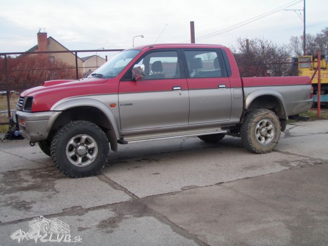

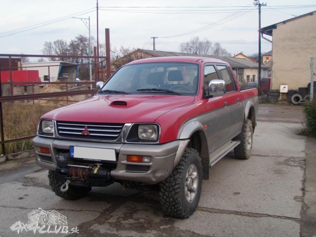

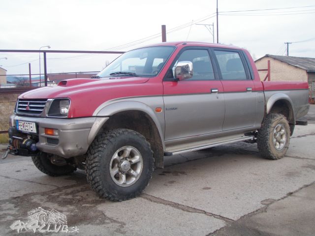

na tomto prisne pracovnom vozidle sme robili montaz navijaka, resp. prerabali koli tahaniu dreva v lese
navijak SUPERWINCH EP9
zadna uzavierka 4MAD

hmmm, aj nájazdový uhol ste mu vylepšily :smt130

Co sa ti nezda ? Poznas konstrukciu L200-viek, aby si vedel, ci ti nezavadza nejaky chladic klimy voci posunutiu viac vzad ? Ak je to tak ako to je, asi to ma dovod. Mimochodom ja tam vidim pracovne vozidlo, nie trialove a tam sa kriteria posudzuju trochu inac ...

Však práveže pracovné. Predpokladám, že to drevo nebudú ťahať pred Tescom. Nájazdový uhol je o dosť zmenšený. Predpokladám, že to nevymyslel Rado, ale na umiestnení navijaka trval zákazník. A proti gustu žiaden dišputát.

Predstav si jarok, cez ktoru chces preliezt s tymto autom. Je uplne jedno ci tam navijak mas alebo nie, vdaka zadku sa s tymto autom v tom potoku proste sprajcnes. Je to dlhe auto, a to kde ma navijak v tomto pripade hra minimalnu rolu. A vratim sa k svojmu prispevku, ze nepozname dovody umiestnenia, zakaznik na tom trvat mohol a nemusel, tipujem ze ked to Rado pustil do sveta takto ako to je, tak to ma svoje opodstatnenie.
Mimochodom, ja som este nevidel tahat drevo odtial, kde je problem odist. Kazdy taha po takom dobrom terene ako sa len da.

ked je pracovne asi klíma nebude ale je tam určite chladič oleja tak som musel aj navyjak podobne riešiť najhoršom pripade trochu rolnami ryjem ako diviak :lol:

chlapci nemudrujte, viete, ze nie som pako, L200 ma konstrukciu ako hovori Tibor, navijak je podobne ako na inych autach, klame vas, ze seriovy naraznik je prilis utly, na inych autach je viac dopredu, takze najazdovy uhol je tu celkom dobry, dokonca o dost lepsi lepsi ako na Y61 ...
...a pracovny znamena, ze potrebujes aj totalne otvorenu montaz koli rychlemu servisnemu zasahu a ziadny zavazny OFF to nejazdi, ked neratam hlboke blato

Ja som sa tiež teraz toška trapil....Vďaka Rado(aj keď si na mňa trocha pozabudol s tou Ep9-iatkou...8o))
Riešil som jak ho dostať hore a dozadu....
Lebo čo som tam mal orig. platňu uchytenú o spodné ťažné oká, tak tá bola tak na bruchoplaz....8O(
Presunul som olejový chladič a zrušil kúsok prednej výstuhy zámku kapoty a celkom tam zapasoval.
dostať ho hlbšie sa mi viac nepodarilo....
