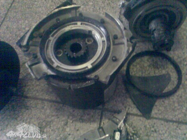

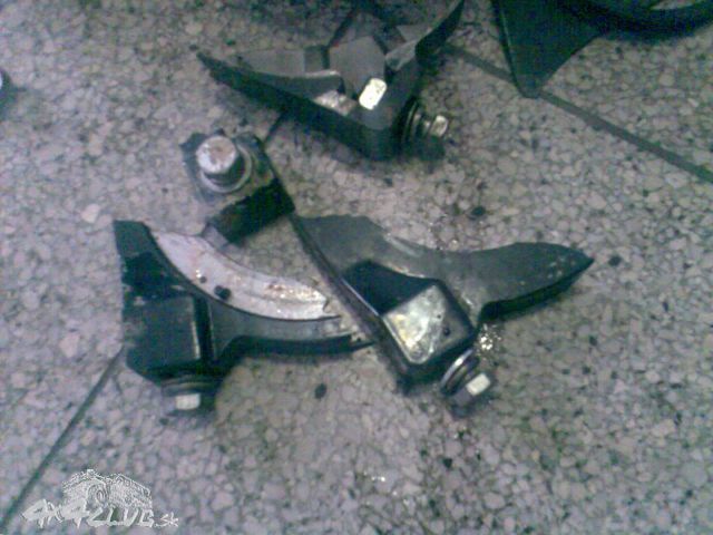

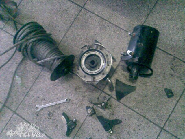

zacneme nepozornym navijanim, toto sa stane ak obsluha nesleduje ako sa uklada lano a to sa nasledne oprie o vystuzovacie tycky nad bubnom a zaroven samozrejme o montaznu platnu, naskor sa vylomia tycky smerom od bubna a nasledne lano vytlaci bubon smerom od platne aaaa sup a najrychlejsia demontaz navijaka je na svete, bohuzial nevratna...

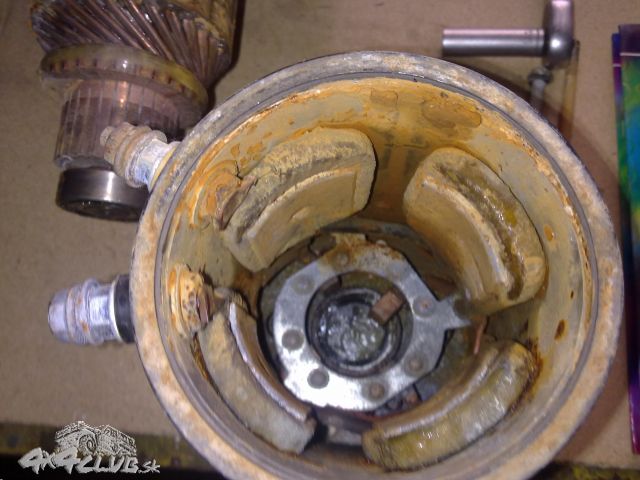

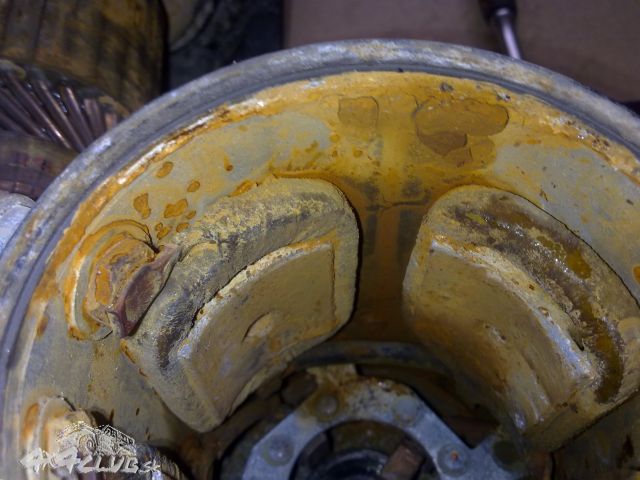

dalsim prikladom je znackovy navijak EP9, ktory bol pouzity prvykrat, ale predtym sa vozil skryty v narazniku celu jar, leto, jesen aj zimu a dalsiu jar a takto vypadal jeho motor po tom ako odmietol fungovat pri uz spomenutom prvom pouziti... po kompletnom vycisteni motora samozrejme slapal ako hodinky... (to nemusi vzdy platit u neznackovych navijakov, tam je udrzba nutna radsej preventivne ako represivne)

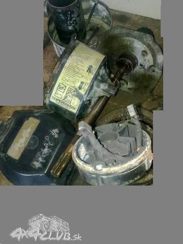

na dalsej foto je naopak znackovy navijak SUPERWINCH, ktory ma cca 12 rokov a stale funguje, na obrazku je pred cistenim, vymena uhlikov bola pokial viem 2x za doterajsiu zivotnost, navijak bol vsak pravidelne osetrovany a udrzba pravidelna
