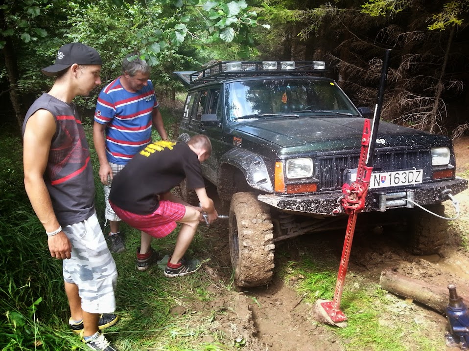

ja mam auto upravene na hi lif, to znamena, ze aj pri vymene kolies ho bezne pouzivam btw. mam aj dva :-D

Hi-lift je určite dobrá vec napr. keď som vyzul gumu v čavoji tak som skúšal podkladať panenku zasral som sa ako prasa a nedal som hu tam lebo som bol v koľaji, tak som si požičal Hi-lift strčil ho do šeklu a zdvihol.
Teraz keďže mám patrola a nemam pevnostáky tak neviem kam by som ho založil možno do rolny ale podla mna by poddali a zdeformovali sa. Cez víkend idem vyrábať nášlapy tak tam skúsim po špekulovať nejakú pred prípravu na Hi-lift a celkom sa mi pozdáva aj za to koleso zdvíhať ale čo na to povie disky ? (alebo úplne v ophode to znesie ? )
Ak niekto máte nejaké držiaky a somariny kam pcháte Hi-lift tak dajte toku alebo do PM
A ten nafukovací vak no neviem dávať pozor aby si ho neprerezal nepodložil na nejakú ostrú hranu i keď je možné že vydrží dosť ale príde mi to také nepraktické

aj ja pouzuvam hi lift alebo ten klasicky zdvihak co je v patrole.... ale ked ten hilift neni za co zavesit tak kupovat sa mu ho urcite neoplati

Simon navar tam trubky-do stupaciek-naslapov a na hilift si kup nadstavec co ma kulatinu vpredu alebo si ten nadstavec doma vyrob-nie je to nic zlozite a dviha sa tym dobre-hilift ,,neuteka,, na stranu :) . A panenku som aj ja vlacil v pajere aj patrole ale zbytocne kopec zeleza naviac v kufri hoci hilift s hmotnostou asi bude na rovnako :smt017
