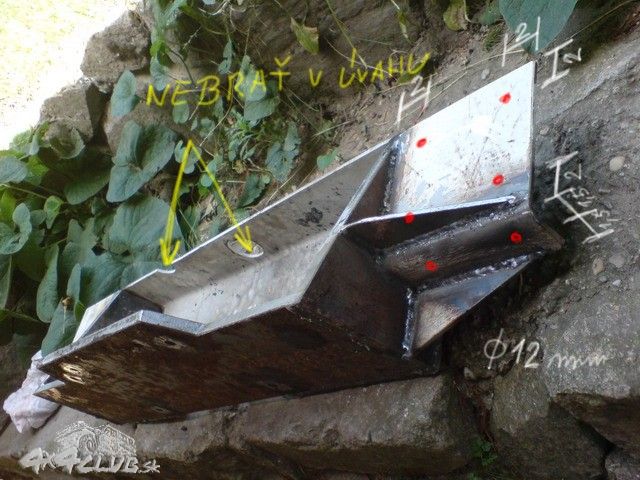

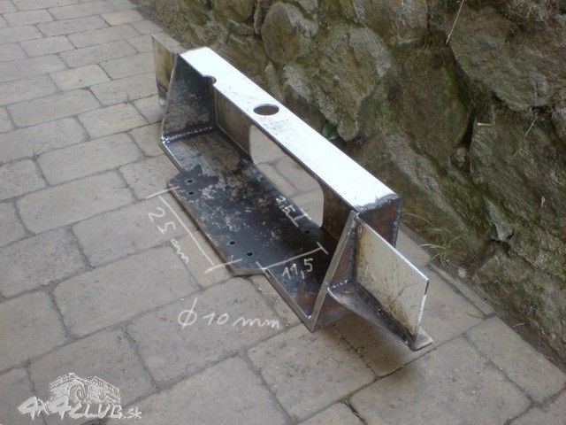

Ešte potrebujem poznať rozteč a umiestnenie dier na uchytenie navijaku a rozmery otvoru v zadnej stene ... diery na uchytenie platne si už domyslím ale aj tie by si mohol opísať ... a taktiež tam nemáš zakotovanuy spodok držiakov tej platne ...

tie rozmery otvorov v zadnej stene sú dosť od brucha +/- autobus
tie rádiusy v rohoch snáď priemeru 4cm :? :
každú stranu drží 6ks dvanástiek šrobov(materiál 8.8 )
naviják držia symetricky v strede 4ks skrutiek ak sa nemýlim tak desiatky 8.8?.
lano tvrdia že má výdrž 9t.

prosím ťa ano ak sa dá. tie som rezal na záver tesne pred komaxitovaním kôli prísunu vzduchu ku chladičom, tak niesu vyfotené. :?

Tá dokrkvaná platňa vyzerá hrozne ale z tvojho textu som zistil že je to celé nejak dobré. Škoda že nemôžem povedať, že som to všetko sofistikuvane prepočítal a navrhol. :? Viac menej moje ruky viedla skôr vesmírna sila :-D a čo kovošrot dal. U tých dier som tiež netušil, že majú blahodárny vplyv na rozloženie napätí...robil som ich kôli prístupu vzduchu ku chladičom. :oops: Základovú platňu som chcel tak 8-10 hrúbky...lenže mali len 12ku. :oops: Lano mám syntetické, píšu mu tých 9t, hrúbku ťažko určiť...cca 1cm.

Ešte jedna rada : na spodok celej platne by sa oplatilo prizvárať šestku pásovinu ako je na obrázku :
V predchádzajúcom príspevku na poslednom obrázku je deformácia zväčšená 10:1 a je vidno že spodný plech ma farby zelené a slabomodré ... to je 650 - 850 MPa takže pri tých 9 tonách sa ti materiál zdeformuje trvale...
Na tomto obrázku z výstuhov je deformácia zväčšená 35:1 a podla farieb je v spodnom plechu 120-300 MPa pri ktorých dochádza ešte len k pružnej deformácií... takže potom už skutočne možeš zavesiť 9 ton do vzduchu a všetko bude OK ... ale to ti asi nebude treba :-D
