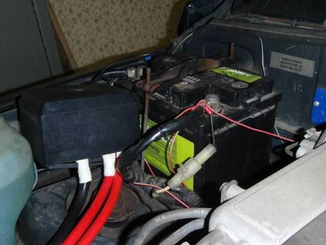

Nazdar,potrboval bi som poradit. Montujem navijak na Vitaru a koli lepšiemu najazdovemu uhlu som musel odmontovat spinacie
rele.Dal som ho do motoroveho priestoru pri baterku (vid foto)Obrázok
Chcem sa spitat či je potrebné montovat aj odpajač aj koli 20cm vzdialenosti rele od baterky, alebo to mam nechat tak?
Vdaka za všetky postrhy.
Ned, 08.02.2009, 21:38
Príspevky: 148
kazdopadne ANO. nemontuje sa to kvoli vzdialenosti od baterky ale preto ze ked sa ti zalepi stykac ovladania tak aby si to mohol bezpecne vypnut. ak ho nemas neviem ci stihas odpojit baterku alebo ti zostava moznost pretat kabel od baterky

ak zistíš pravý dôvod, načo je odpájač vlastne potrebný, budeš vedieť, že je veľmi nerozumné ho tam nemať
na fóre sa o tom písalo, hľadaj
- Maťo je k tebe ohľaduplný, medzitým vysvetlil, takže dobre sa zamysli nad jeho slovami

Ak necheš montovať odpájač, tak nos zo sebou poriadne štikacie kliešte :D . Bezpečnosť nadovšetko-nezabudni.

Jasne chlapi :-D ,len som chcel vediet vaš nazor. Po tychto radach si ho určite namontujem.
A chcem tam dat aj poistku len čistena navijak.
Vdaka za radu
Ned, 08.02.2009, 22:02
Príspevky: 1757
Fido píše:
Daj čo najväčšiu, aspoň 15-ampérovú.

no tak dobre, ja to teda prezradím ...
Fido, naviják v záťaži berie v pohode aj vyše 400A, niektoré majú v popise napísanô aj viac.
Preto sa naviják pripája na baterku bez poistky natvrdo drôtom hrubým jak palec.
A preto jest naliehavo žiadúce, aby bol naviják pripojený na baterku len vtedy, keď treba.
Taktiež odpojovač ti umožní núdzové odstavenie navijáku, v prípade zlepenia solenoidu a neovládatelného navíjania do nemoty s hroziacou materiálnou škodou alebo dokonca nebodaj úrazom.
