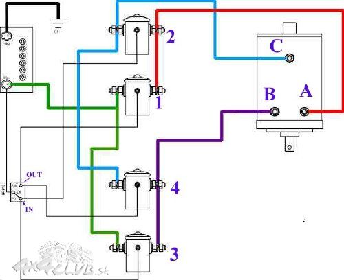

ahoj kto by mi vedel nakresliť schému zapojenia navijáku ale kompletnú prečo? kúpil som starší funkčný naviják len neviem ako ho zapojiť všetko som mal porozoberané včetne káblov ďakujem

Upozorňujem, že nie je jediné.
Ale toto som mal poruke, čiže bezpracné.

to je presne to čo som potreboval ďakujem moc

Zodpovedny vyrobce ma takove informace na svych www strankach.
treba muj navijak ma podporu tady - elektricke schema na str 4 a 5.
