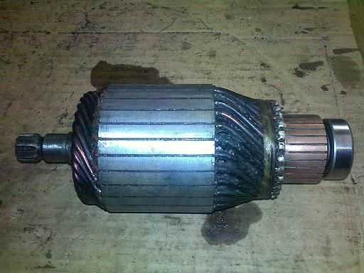

viem mi niekto poradit kde by mi mohli previnut 24V rotor z navijaku.zevraj to ma nejake dvojite vynutie.prikladam foto:

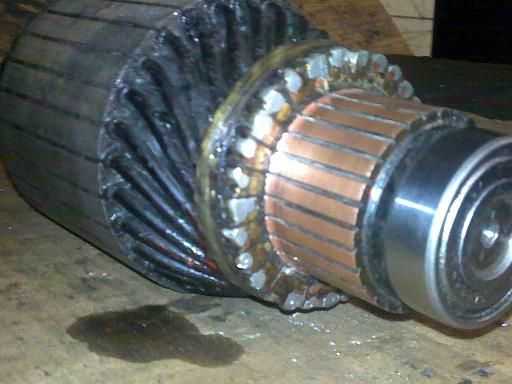

potreboval by som niekoho kto sa v tom trochu vyzna,alebo ma nejake odporucanie.lebo zevraj to nieje len take jednoduche.lebo jeden sa to uz pokusal a vydis ako to vyzera(vid foto myslim to cinovanie)

Ja som daval previnut navijak v TT.Sice 12V ale bez reci a bez problemov.

Cena tusim 2000.-Sk a ci vydrzi??? Zatial ano.

takze,volal som tomu borcovi do TT a povedal mi ze to musi najskor vydiet.takze si tam budem musiet asi nejako naplanovat cestu.

Kamarat kupil nefunkčný naviják. Warn 6000. Po rozobrati sme zistili, že vplyvom prehriatia sa na rotore odpojili jednotlivé vynutia od komutátora.
Obišli sme viacerých autoelektrikárov a všetci nás poslali preč. Až nakoniec nás odkázali na jedného starého penzistu a ten bol ochotný sa na to pozrieť.
Povedal nám, že s tým môže niečo urobiť, ale bez záruky. Ide o to, že pri väčšom zaťažení sa vinutie začne značne zahrievať a letovaný spoj sa natoľko zohreje, že sa pájka roztaví a odtečie. Bežný cín sa roztaví už pri obyčajnom použití, tvrdá pájka pri intenzívnom použití.
Že vraj už to nikdy nebude také dobré, ako od výrobcu. Ten používa špeciálnu pájku, prípadne niektorí výrobcovia ten vývod bodovo privaria ku komutátoru.
Potom ten naviják spojazdnil. Odvtedy neviem nič o jeho osude.
Ak Dindajovi opravený naviják dlhodobo funguje, tak mu gratulujem.
Síce Dindaj najprv uvarí motor auta, alebo roztrhá gumy, kým sa dostane k slovu naviják. Ale to je už z iného súdka :-D :-D .

vidím, že si z Kysúc tak skús v ZA je jeden, čo opravuje štartéry , alternátory a podobné veci, tu je naňho kontakt 0903 619 089, nemal by to byť preňho problém previnúť rotor.
