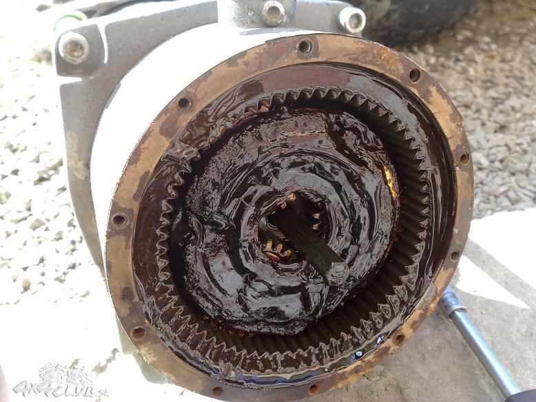

Tak už dlhší čas ma štvalo, že som nemohol odvíjať lano na voľnobeh, dokonca aj keď sme sa zapreli traja, šlo to po centimetroch. Vždy som to odvíjal cez motor, čo si dosť odtrpela baterka.
Prišiel čas rozobrať prevodovku a zistiť čo stým je.

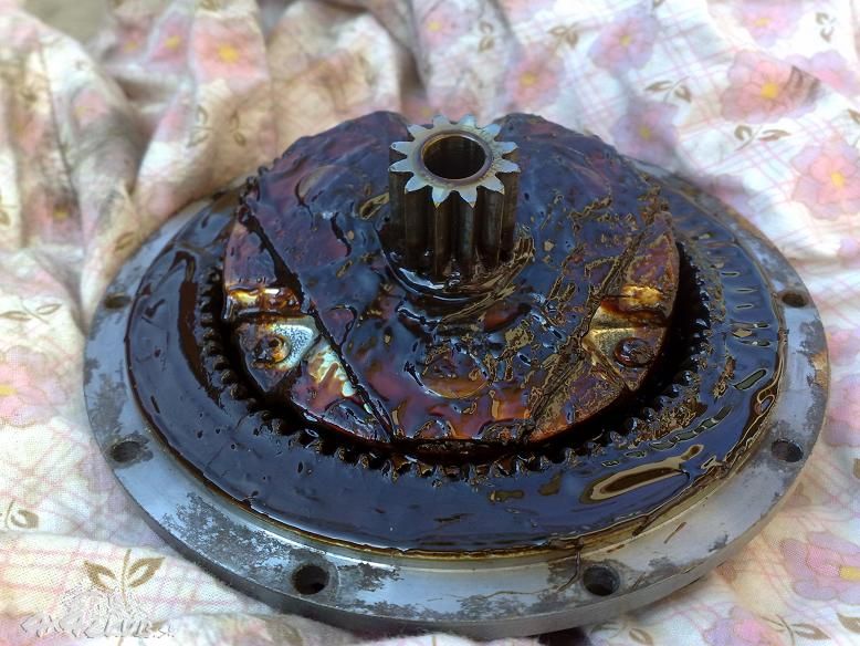

Po rozobratí som nechápal. Vo vnútry nebola typická vazelína, ale niečo ako niekdajší "Hermetik", alebo niečo podobné konzervačnej vazelíne aká je napr. na nových vsterkoch do diesla. Teda hustá, lepkavá látka.
po pokusoch odstrániť ju s benzínom, acetónom pomohla až horúca nafta.
Po vyčistení a aplikácii normálnej vazelíny naviják môžem odvíjať bez problémov a navíjanie na prázdno sa zrýchlilo možno dvojnásobne.
Dúfam len, že som to tou výmenou vazelíny nejako nepototo.
A dúfam, že tam nejde nejaká špeci vazelína.

No odskúšané to teraz má pri -3°C bez problémov. Pred zimou som lano tiež odvíjal len s vypätím všetkých síl, čo naznačovalo, že v zime s ním ani nepohnem. Vzláštne bolo aj to, že ta stará "vazelína" bola všade, len na ozubení nie. :lol:
