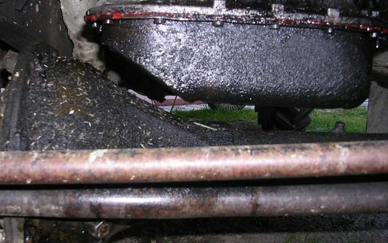

david tusim ty mas v Uaze motor z Mercedesu, chcel by som sa spytat ako mas vyriesene stretavanie olejovej vane a prednej nápravy. lebo ja som minule tak ujebabral do jednej diery prednou nápravou ze som zrusil to mizerné olejové cerpadlo a zadrel motor, takze ci sa tomu da nejako predist lebo s tou vymenou sa mi uz nechce druhýkrat babrat, dakujem za vsetky podnetne nápady vopred velmi pekne. a ospravedlnujem sa za slovosled

"Nightfighter" ja tam ma motor MB a vana je urobena tak ze je skratena a zrezana z toho boku ako je ta "hruska" napravy... ak by chces foto tak v pondelok ti mozem poslat ked dojdem z intraku...

nie nemam motor z MB ale dusan dobre povedal treba upravit vanu ,ja ked som mal este davno v gaziku volgu motor tak som s karboskou zrezal ako je hruska na dife jednu vystuhu a to mi stacilo ale neviem ako moc to zasahuje pri MB motoroch ak je vana plechova tak nie je problem ju upravit

Nightfightertu je vidno na lavej strane ako je zrezana vana na motore... samozrejme velkost zalezi aj na tom do akej vysky das motor.... ked ho das nizko tak budem musiet daj este aj doraz na napravu..

mam citak ze vam to trosicku sllllllzne :-D
Pia, 04.07.2008, 0:47
Príspevky: 172
Bydlisko: Dolna Poruba
ale nieeee.. to len natierame aby sa na to nechytalo blato a voda.. potom to vsetko len hrdzavie... :-D

ale ved oleja je zatial dost takze je to ok :-D problem budem riesit az ked nastane a studna vyschne :-D ale neiej to az take zle ako sa zda..

Nie nie, nepredal. Aj ked ma zo zaciatku trapilo ze som musel menit vela veci, ale potom ma potesil. Zo zaciatku tiekol, vymenil som azbestove lanko a pretesnil vanu, teraz sem tam kvapne.. Kym to bude do litra oleja na 15.000km, tak super. Nasa 120na zrala viac ked sme ju predavali - sla 50/50 s benzinom :-D
