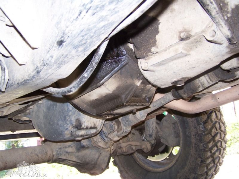

Ján PETRISKA píše:
Takže nejaké foto, ak sa mi to podarí vložiť. Ak nie tak sorry.Obrázok
vidim dobre v predu mas kotucove?

Rozmer pneu 33x10,5x15 na 8 palcových diskoch s -25 ET. Kotúče sú v predu zo Samuraja.

Aké dve prevodovky? Má tam len originál prevodovku peugeot aj z motorom aby sa nemuseli vytvárať nejakú medzikusy na spojenie motora a uazackej prevodovky a zatým sestup :D z gazika. Aj keď ku indenoru sa dá zohnať fréma ktorá pasuje na uaz prevodovku, asi takto: Obrázok

Tu foto si fotil ty?? bo kukam ze kotucove su tam tiez kotucove brzdy.. z coho su tiez samuraj??
