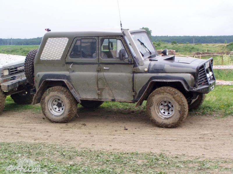

Takže tu máme niečo z testovania v RS.Obrázok

Jano :smt023 :smt023 :smt023 . Nemam co dodat.
Uto, 17.06.2008, 15:44
Príspevky: 351
Bydlisko: Horné Orešany
WaaW good good, len ta spotreba je urcite peknucka :-D

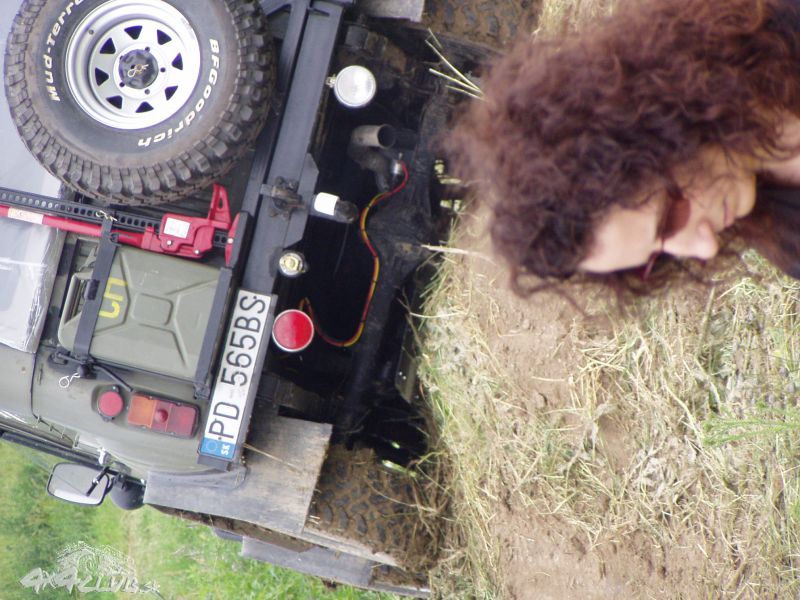

fakt pekný nie je čo dodať len ta prava zadna klucka to kazi :D ale inak parada :wink:

Na klucku sa vysrat, to su detaily .. ale ta zadna hmlovka a cuvacka by si asi zasluzili nejake ine riesenie - sa mi to tam zda byt moc na rane. Alebo vymenit za polske (hranate po 100 korun - vymenou parabol (chromova z hmlovky do cuvacky a biela z cuvacky do hmlovky vznikne dobra cuvacka a este stale funkcna hmlovka), rozpucenych sto korun mrzi menej ako petikilo. Inac prajem nech auticko funguje.

To bol len test. Zvarená matka na vysokotlakom potrubí drží ešte aj dnes. Mám už dve potrubia v rezerve, keby náhodu. O tú mlhovku a cúvačku som mal strach aj ja ale vydržali aj skok cez koreň za ktorým bol 3/4 metrový kolmý skok do blata. Čo však nevydržalo, bola guma na držiaku výfuku, roztrhla sa a padla mi na ovládač uzávierky a odlomil sa mi holender na spínanie uzávierky. Takže ďalšie bahno som už jazdil iba na troch kolesách. A spotreba. Čo na to povedať minul som na cestu z PD do RS offroad jazdenie a z RS do PD asi 20 litrov nafty a ostatné bolo z rešt. prepálený, prefyltrovaný rastlinkový olejček. Teda všeho všudy 20x44=880 SK. Za super víkend to stojí nie?

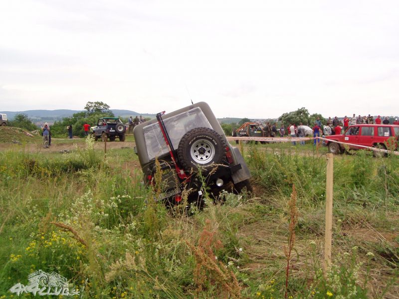

Tu je ten skok cez koreň.Obrázok
