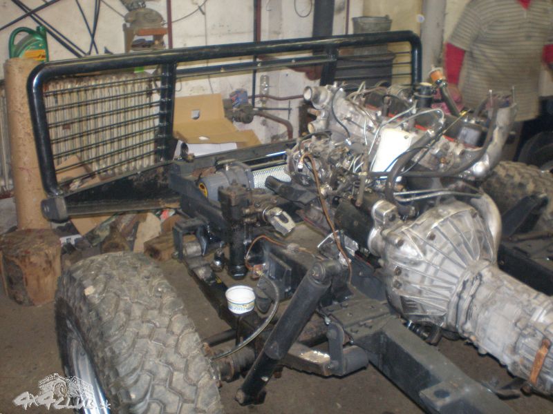

Niekolko fotiek zo soboty:
Obrázok Obrázok
Ned, 22.06.2008, 17:26
Príspevky: 205
Bydlisko: Mačák:D
fúúúha na tom je ešteeee riadne roboty....ale prajem vela chuti to auticko ti isto tu robotu odmeni
Ned, 22.06.2008, 18:29
Príspevky: 309
Bydlisko: Humenné
Roboty je na tom este viac nez na kostole :smt022 (tak vela roboty a tak malo casu).
