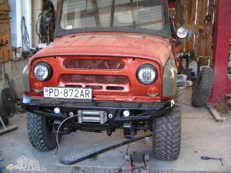

Obrázokspredu je to asi takto

pekna práca :!: :!: :!:
kde si zohnal tie mriezky na svetla. alebo domaca vyroba???
daj viac fotiek

Aj ten nárazník je super, fotku z boku nemáš?

Len ten naraznik??? Podla mna je to cele super! Ked som to videl cca pred mesiacom tak by osm ani nepovedal ze sa z toho urobi este takato nadhera! fakt super :D
Kentus este ti napisem ku chladicu: ja tam mam origo a dako moc sa mi to nepoti.. samozrejme z jednej strany mam vrtulu a a z druhej ventilatok a ten zapnem len ked je treba ale ide to v pohode..

majod zatial to vyzera velmi pekne, ze ty z toho chces mat niečo podobne ako na www.offroad.kazan.ru? tiez by som bral....
:-D
aky si tam nahodil navijak?

Pw 36,vies co moja cesta uprav na uaze sa ubera smerom -toto mi prekaža -odpílim ,tu mi nieco chýba -privarím,väčšinou zo zamerom max funkčnosti a pripadnej lahkej opravitelnosti a dostupnosti aj v terene.Jasne že sa kolkokrat odrbem a potom s patričným spominanim našich najvyššich a roznych organov to prerábam. :D

ten naraznik okrem ineho je super, z coho je, alebo kde si to splasil,,velmi dobre,,

to Majod: :smt133 :smt133 :smt133 ale mam v tom trosku misung
to je ten Uaz co mas na Patrolackom podvozku ,nie?
a ako vyzeraju prace na Uazackom podvozku ?
