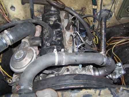

Tak oddnes lejem naftu. Len sa trochu hreje ale si myslím že to bude kvoli tomu že si ruský budík nerozumie z origo čidlom. Budík ukazoval 80 a na všetkých hadiciach aj chladiči sa bezproblémov dala udržať ruka. A nemám ho ani čím naštartovať povodná baterka ho proste nepotočí a to som myslel že je silná, zlatý ruský motor ten stačilo trochu pretiahnuť klukov a bežal na hocijakej baterke :-D
daj original uazacke cidlo, ja som to tak dal na MB a ukazuje OK

Dal som budik z avie a zdá sa že si rozumejú. Ked som cidlo dal do horúcej vody ruský budík ukazoval vyše 120°....
