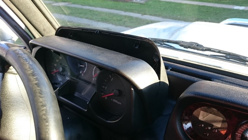

Poznámka: Odobrana zadna cast krytu budikov. Medzi plasty treba vopchat napr. skrutkovac a oddelit od seba.

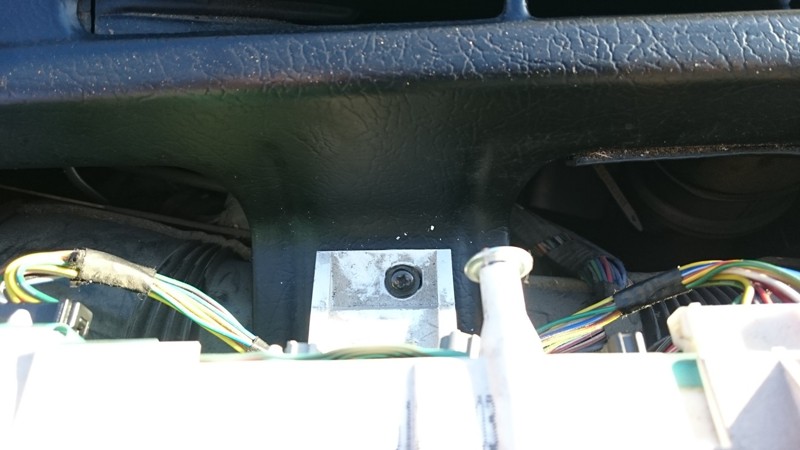

Poznámka: Skrutka pod odobratym krytom. Najlepsie ju vidno z vonku cez celne sklo.
