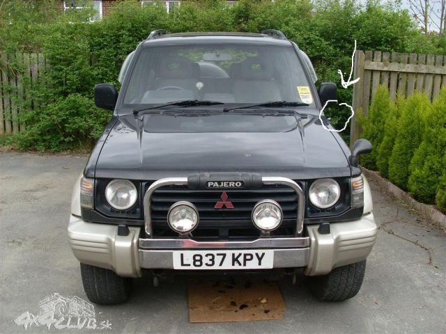

Je tu nekdo kdo menil antenu na Paju?

Prosimte jak se tam leze, jak se to da dostat ven, nemam ji ve sloupku ale v blatniku.Obrázok

Hm, :roll: písal som, že verziu v stĺpiku, ale mám ju na tomto novom Pajere tak isto ako ty (zrkadlovo, lebo nemám UK ani Japan verziu) Skúsim zajtra pozrieť a dám sem, čo som zistil.

musis da dole blatnik...a potom uz mas vsetko vyriesene.....

No, ak vydržíš, dnes poobede sa na to s karosárom mrkneme, možno večer budem vedieť viac...neviem, či ti to tak ponáhľa. A čo vlastne riešiš? Ja ju aj na tomto "novom" Pajere idem odpojiť a nechám ju tam len ako záslepku, lebo do terénu sa proste nehodí, dávam internú nad spätné zrkadlo, cena je pár Euro.

Nehori to, ale jde o to ze mi porad vrci moturek od te anteny a ona stejne nefunguje. O te interni jsem neslysel. Kdyby jsem vedel jak vypnout ten moturek tak by jsem byl spokojenej. Muzes mi dat odkaz na tu interni antenu jak to vypada?

Vytiahni z rádia kábel na ovládanie antény(tuším býva čierny, ale neručím za to) a máš vystarané.

Jdu ho odstrihnout, a ten link na interni antenu?

Ja mám tiež internú a zoženieš ju v elektropredajni s autorádiami.

blatník dolu davať nemusíš stačí ak pridvihneš auto zdvihakom aby šlo koleso viac dolu -alebo ho zlož - a musíš zložiť plastový podblatnik býva uchytený plastovými cuplikmi o nadkolie,antena je prichytena o stlpik a na vrchnej časti blatnika to ked odkrutiš antenu vyberieš bez problemov no a ešte odpojiť kabel toť vsio

Dekuju, tohle je super rada. Zkousel jsem uz i sundat blatnik ale to je silena vec tak jsem toho radsi nechal. Tohle je mnohem lepsi reseni :D
