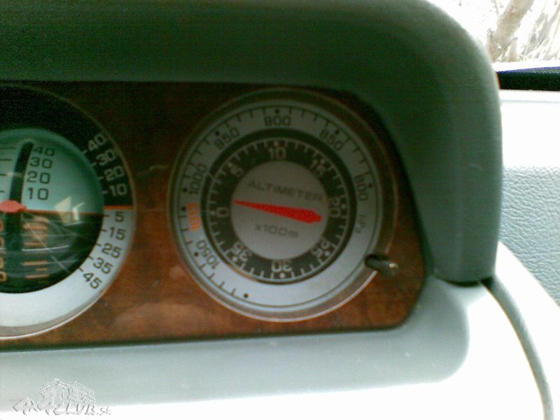

Prosím na čo slúži toto zariadenie?

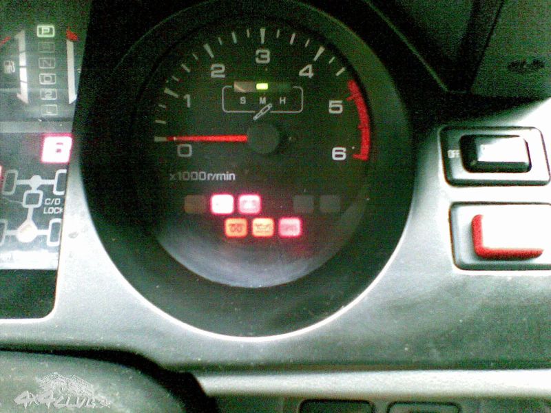

Čo znamenajú kontrolky? A svietia mi všetky?

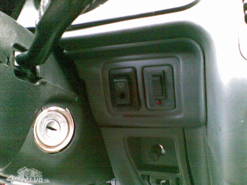

Vpravo od spínacej skrinky na čo slúžia predmetné gombíky?

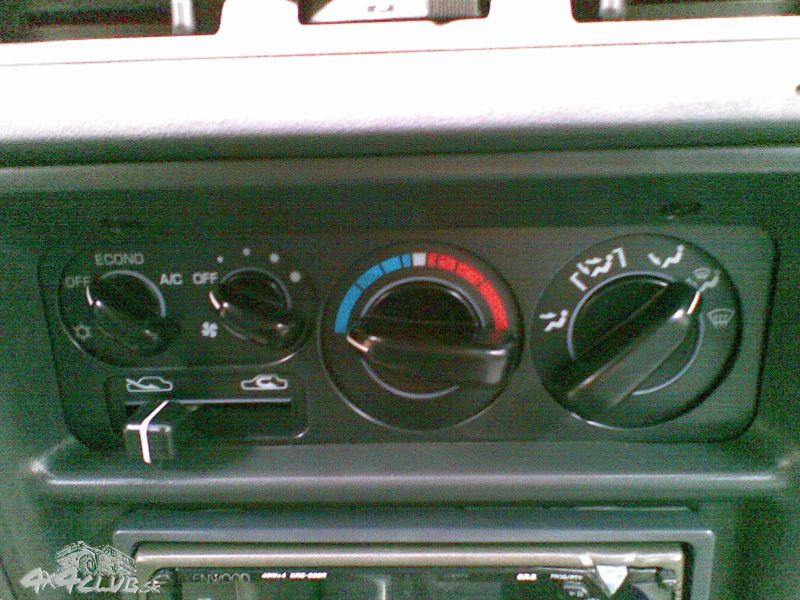

Prosím ako funguje klima? Nejde mi nastaviť poloha na okno - úplne vpravo a poloha do predu - úplne vľavo - čo s tým môže byť?

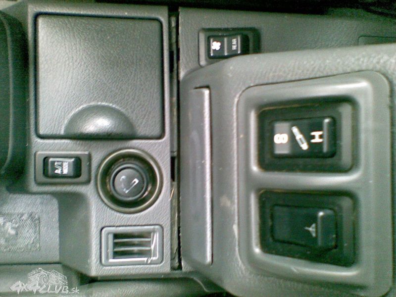

Čo znamenajú prepínače A/T mode a H/S ? Vypínač s anténkou asi spúšťa výsuv antény?

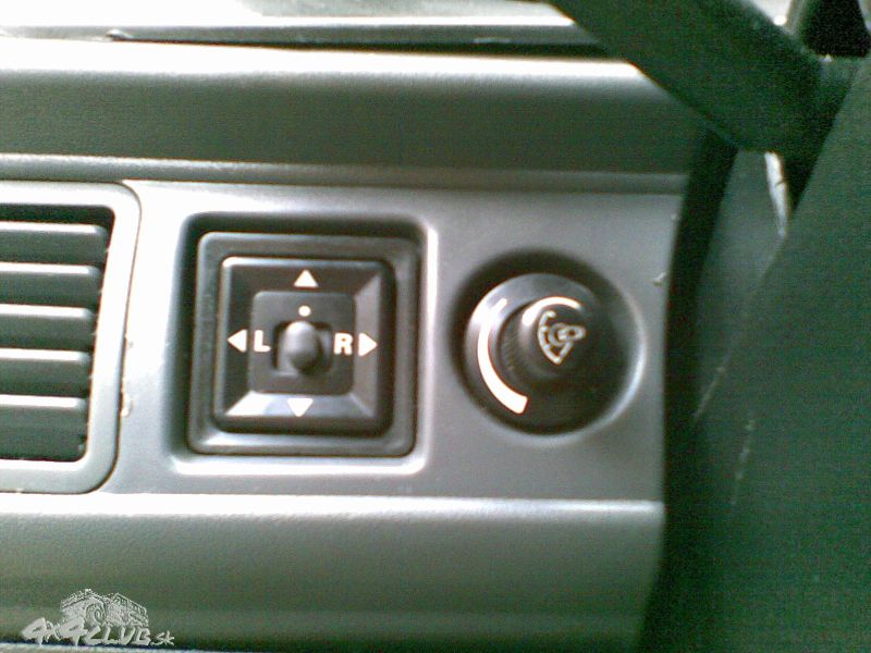

Načo slúži gombík hneď pod pákou ovládania svetlometov?

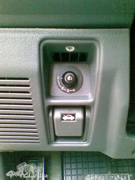

Tento gombík riadi naklopenie svetlometov?

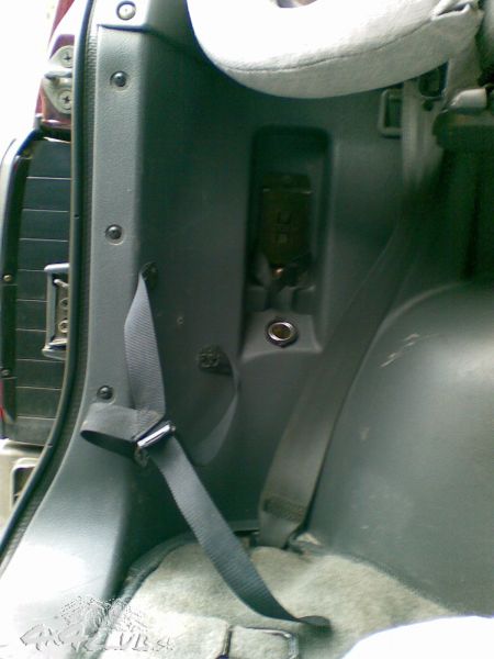

Čo držali tieto popruhy v ľavo v zadu v kufri?

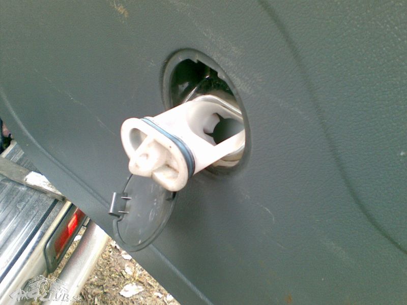

Toto je nálevka na kvapalinu ostrekovača zadneho skla? Je to na dverách kufra.

to je nálonomer
ja tam vidím svietiť žhavenie, dobíjanie, olej . ostatné nevidím poriadne
to prvé je asi stierač zadného skla, to druhé vyzerá dorábané
gombíkom vľavo volíš režim klimy - off=vypnuté, econo=podľa teploty, ac=trvale zapnuté
gombík z vrtuľkou= otáčk yventilátora
modro/červený - teplota
polohy sú jasné. Ak sa nedajú prepínať, treba pozrieť klapky
Neviem ako má mica riešené ovláadanie, čo bowdenom, elektricky alebo podtlakom - k tomuto nech sa vyjadria kompetentnejší (Rudi ?)
A/T mode by mal byť režim prevodovky
H/S by malo byť nastavovanie tuhosti tlmičov
Vypínač s anténkou spúšťa výsuv antény
ten štvorcový je na nastavovanie zrkadiel
ten druhý je jas prístrojovky
Tento gombík riadi naklopenie svetlometov? - ano
Čo držali tieto popruhy v ľavo v zadu v kufri? Toto netuším
Toto je nálevka na kvapalinu ostrekovača zadneho skla? Je to na dverách kufra.- ANO

obr.c.1 - je tam aj sklonomer, ale ty si mal asi na mysli vyskomer. To je zariadenie ktore ti ukazuje vysku. Zalezi vsak na tom kde to znulujes. Ak vies presnu nadmorsku vysku tak to nastav aj na tom vyskomeri a potom ti bude ukazovat realnu nadmorsku vysku.
obr.c.2 - ak ti tie kontrolky svietia aj po nastartovani motora tak mas pravdepodobne problem niekde v elektrike. Moze to byt "len" dobijanie. Daj to zmerat.
obr.c.3 - myslim, ze vsetky gombiky su domontovane. jedine ten so stieracom by mohol byt orig., ale ani ten sa mi uplne nezda
obr.c.4 - pravdepodobne tam mas zalomene tiahlo na ovladanie klapiek. Treba rozobrat a skontrolovat
obr.c.5 - Čo znamenajú prepínače A/T mode a H/S ? Vypínač s anténkou asi spúšťa výsuv antény?
A/T mode - prepina rezimy radenie prevodovky. Myslim, ze na pristrojovke by ti mali svietit podla prepinania rozne kontrolky. HOLD - pomale preradovanie pri nizkych ot. a rozbiehanie na 2 rychlostnom stupni. PWR - prudke reakcie prevodovky, rychlo reagujuce na pohyb plyn. pedalu. Stredna poloha - bezny rezim bez ukazovatela na pristrojovej doske.
H/S - tvrdost pruzenia. H=hard, M=medium, S=soft. Cize tvrde, stredne a makke. Indikuje to na pristrojovej doske vid. obr.c.2
Ten s antenkou je na to na co myslis.
obr.c.6 - Gombik vlavo je nastavovanie zrkadiel. Gombik vpravo je nastavenie intenzity podsvietenia pristr. dosky.
obr.c.7 - v kratkosti ANO vyska svetiel
obr.c.8 - Pravdepodobne sa jedna o patdverovu verziu a tak aj 7 miestne auto. Tie pasy by mali drzat sedadla vo vyklopenej polohe. Ten priestor nad 12V zasuvkou je na baterku ktora tam asi kedysi bola.
obr.c.9 - ANO nalievacie hrdlo na nadrzku ostrekovaca zad. okna

obrázok číslo 3. (ten spínač zo stieračom) nieje až tak spínač zo stieračom, je to vyhrievanie čelného skla, ostatné sú tam domontované
obrázok číslo 5. ten spínač s anténkou by mal byť vedľa toho spínača výhrevu čelného skla, na mieste kde ho máš ty nieje originál montovaný takže ťažko povedať, či aj slúži k tomu k čomu bol určený a to na úplné vysunutie antény alebo polovičné zasunutie antény, používa sa to hlavne ked prechádzaš popod niečo nízké alebo pri vjazde do nízkej garáže aby si ju nezlomil, pretože pri plnom vysunutí presahuje výšku vozidla

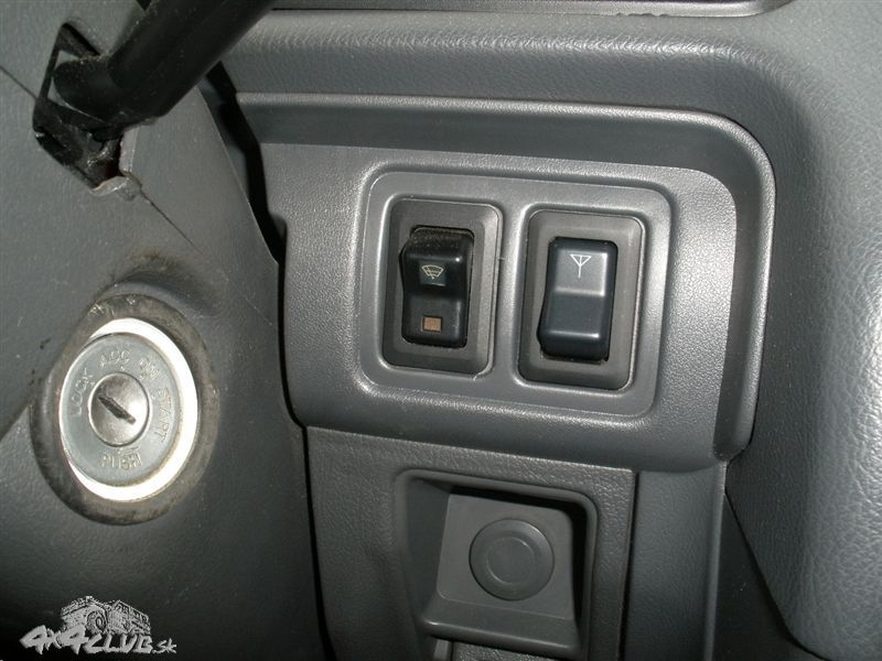

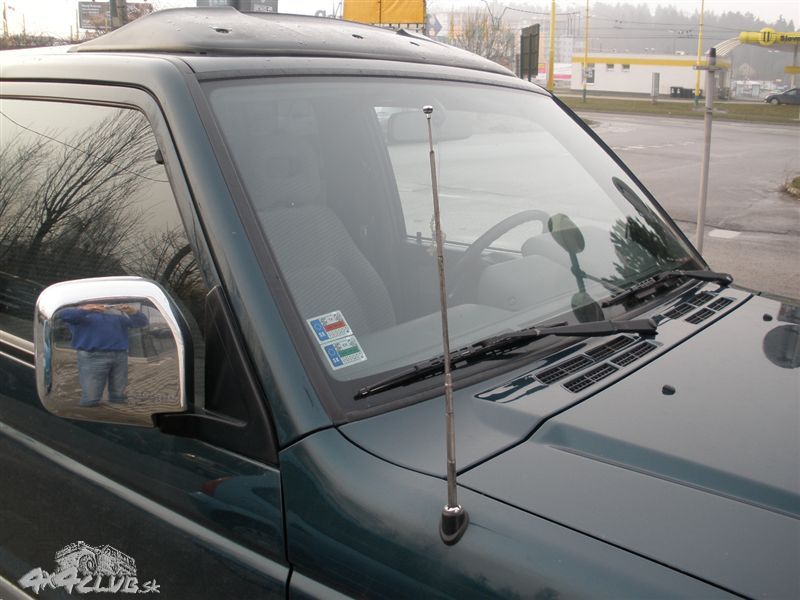

originálne umiestnenie týchto spínačov, spínač vľavo výhrev čelného skla, spínač v pravo ovládanie antény

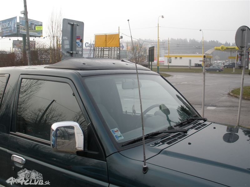

anténa pred použitím spínača v pravo, anténa vysunutá na polovicu
anténa po použití spínača v pravo, anténa vysunutá na maximálnu dlžku

Srdečná vďaka. Ten druhý obrázok - kontrolky - tie mi pekne hasnú, ale okrem žhavenia neviem význam jednotlivých kontroliek. Je tam napr 2x olej a neviem čo indikuje. Nafotil som to pri zasunutí a otočení kľúčika pred štartom. A či mi svietia všetky - to zn. či tam nenám niekde vypálenu žiarovku. Ináč pri prudkom zabrzdení sa mi objavuje ešte jedna žltá (vanička) - to predpokladám, že bude indikácia nedostatku kvapaliny v ostrekovači.

1. Prečo su na výškomery 2 stupnice. Teda ako to funguje?

odpoved č.1, jedna ukazuje reálnu nadmorskú výšku, druhá o koľko sto metrov si vyžšie resp. nižšie

jedna kontrolka oleja (oranžová) signalizuje stav hladiny oleja, ked klesne začne svietiť alebo preblikuje pri naklonení auta v zatáčkach prípadne pri brzdení, druha kontrolka oleja (červená) signalizuje tlak oleja (mazanie), musí zhasnúť pri naštartovaní motora, ked ostane svietit, niečo nieje v poriadku s tlakom oleja v motore (málo oleja alebo chybné olejové čerpadlo a pod.) a tá kontrolka (žltá vanička) ako si ju nazval je stav hladiny kvapaliny v ostrekovačoch svetlometov, (iba ostrekovačov svetlometov), ked klesne na minimum zasvieti alebo preblikuje pri naklonení auta v zatáčkach prípadne pri brzdení

Podla mna ta vonkajšia stupnica je na atmosfericky tlakv hektopaskaloch, čiže barometer. :wink:

asi máš pravdu, až teraz som si všimol, že tam je značka hPa

ano ta vonkajsia je tlak a ta vnutorna stupnica je vyska. Ale nadmorska vyska je to az vtedy ked sa presne nastvi.

ako sa to nastavuje? mám to v aute ale neviem, čo s tým :shock:

Vzhľadom na to, že tlak je v čase premenná veličina, potrebuješ jeden údaj poznať. Buď tlak vzduchu na danom území, alebo presnú nadmorskú výšku.
Normálny atmosférický tlak na úrovni mora je 1013 hPa - čo je na vonkajšom kruhu na ľavo červeným a predpokladám. že na tomto aute je tlakomer to zn. tlak vzduchu redukovaný na teplotu 0°C, zemepisnú šírku 45° a nadmorskú výšku 0 m (hladina mora)- tá ručička v strede.
Nakoľko v nižších výškach na každých 8 metrov výšky klesne tlak o 1hPa a v horách na každých 12 metrov výšky klesne tlak o 1hPa je delenie na metre urobené pre hory - vnútorný kruh.
Čiže
1. poznáš presný atmosferický tlak vzduchu na území na ktorom sa nachádzaš, nastavíš si nulu na vnútornom kruhu na daný tlak a ručička ti ukáže nadmorskú výšku, v ktorej sa nachádzaš.
2. poznáš nadmorskú výšku, v ktorej sa nachádzaš a ideš opačne - zistíš reálny atmosferický tlak.
3. Potrebuješ poznať iba prevýšenie, ktoré prejdeš - nastavíš nulu na ručičku a tá ti ukáže prevýšenie.(pokiaľ sa nezmení tlak vzduchu).
Napríklad, ja som to fotil v nadmorskej výške 280 m.n.m, to znamená,že tlak vzduchu bol cca. 1035 hPa z toho vyplíva, že bolo jasno a pekne - a naozaj aj bolo.
