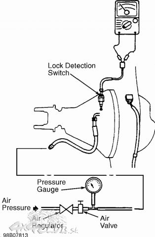

Ak sa jedná o novú L200 s elektronikou, bude tam zrejme iný princíp.
Na Pajere II (V20) do roku 1997 je elektrika uzávierky takto:
Od roku 1997 do 2000 sú tam už nejaké zmeny.
Čo za problém má Jojo som naozaj nepochopil, neviem o aký vypínač ide. Čidlo sa skúša takto:
Kontrolu kompresora a tlakového spínača som už popisoval tu:
viewtopic.php?t=12694&postdays=0&postorder=asc&start=0
