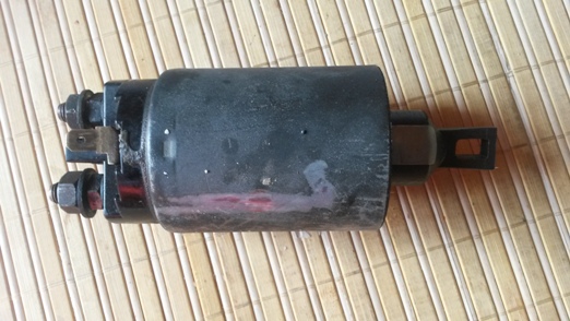

Tak tuna je ten problem, cievka startera, uz mam objednanu novu, vo stvrtok sa montuje :smt023

20150310_080323.jpg [ 87.45 KiB | Zobrazené 8998 krát ]

tak je to to co som ti pisal nastastie je to iba drobnost:)

hej mal si pravdu...dakujem :smt023 ....inac drobnost ktora stoji 42e :-D
