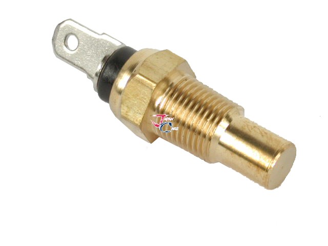

Zdravím mám otázku moje pajero 2,8TD keď je studené ručička teploty je správne keď sa zahreje čo je tak cca po 2km tak ukazuje dobru teplotu medzi paličkami no a problem je ten že som šiel na chatu čo bolo dosť dlhý kopec a mal som aj plnú vlečku a vyvarilo mi vodu a pritom ručička teploty ukazovala teplotu ok tak neviem či to môže byť čidlo keďže ukáže teplotu keď je studené na spodku a keď je v prevádzkovej tak v strede a keď vyvarí tak ukazuje zas len prevádzkovú bolo mi poradené vyvapkovať chladič to som aj spravil vrtula ide furt ako má keď je naštartované podľa otáčok termostat a senzor teploty som kúpil len neviem kde sa presne ten snímač nachádza a či to bude len ono dik za rady.
Pon, 20.10.2014, 14:52
no daj sem fotku cidla a uvidime, kde ma byt ... tipujem niekde pri hornej hadici nieco z 1-2 drotikmi ...
Pon, 20.10.2014, 15:39
Registrovaný: Pon, 20.10.2014, 14:23
Príspevky: 14
takýto mi predali
snimač.jpg [ 26.54 KiB | Zobrazené 12699 krát ]

staci?....

Na prvej fotke je jednodratove cidlo (zrejme plus, zvysok robi kostra), na druhej fotke 2 dratove ?, a principialne to nic nemeni, proste zapojis kostru rucne.
Nie je az taky problem dat zovriet vodu do plechoveho hrnceka, ponorit don cidlo, a sledovat, co robi ukazovatel. (a ci vobec nieco robi).
(resp. zohriat vodu na sporaku + dohrievat napr. teplovzduskou priamo pri motore).
Nebude varenie skor suvisiet so slabym prietokom chladica ? (zasraty chladic, vodna pumpa K.O., blbnuci termostat ?)
Inac to co je na prvej fotke mi napadne pripomina Terrano :-D, ale vred ho vie, mozno to rozmerovo pasuje.
V kazdom pripade podla specifikacie vyrobcu by som sa pozrel, ci aj dava rovnake hodnoty ako ma mat origo, ak tam hadze ine ohmi (predpokladam, ze to funguje odporovo), tak ukazovatel nemusi reagovat vobec, alebo by stale niekde vysoko, aj ked voda je studena.

na tej fotke je len znazornene umiestnenie tych cidiel a je to z pajera :)...inak dost casto su tieto cidla univerzalne co do velkosti aj zavitu mozno aj hodnot. to dvojkablove som tam daval namiesto cidla pre klimatizaciu alebo coho, aby som mal presny ukazovatel teploty prave preto lebo mne uz vrela voda a doslova explodoval chladic a podla origo budika bolo vsetko ok. ( a to viem ze spravne funguje )...teraz viem presnu teplotu a nemam problem...

Tie čidlá vedla toho čo si dorábal tie načo slúžia? Ten prvý bližšie ktomu dorábanému ten bude asi meriať teplotu chl vody a ten ďalší je čo rezervný či čo a aké majú pomenovanie lebo v žiadnom servise sa nedaly kúpiť
