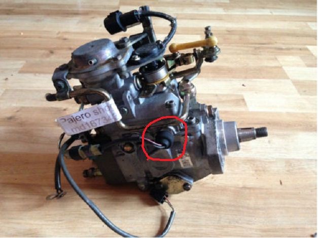

zdravim...mam taky isty problem s otackomerom...raz ide a niekedy stoji a pomoze aj maly tukanec po budiku a hned sa chyti...viete mi povedat kde najdem to cidlo?....je to to co je v kruzku ???(tusim je to strana od motora)

mne to robili cidlo bolo zle zastrcene trosku som ho posteloval a uz funguje stale :)

Mne to je jasne...len neviem ktore to je a kde ho hladat preto som sem dal tu fotku
